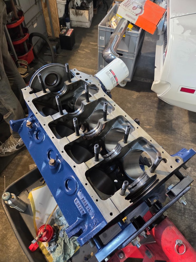

Um schonmal das Ende vorweg zu nehmen, der Lachs löppt. Aktuell warte ich noch auf das Datenblatt und dann geht’s zur HU und Zulassung.

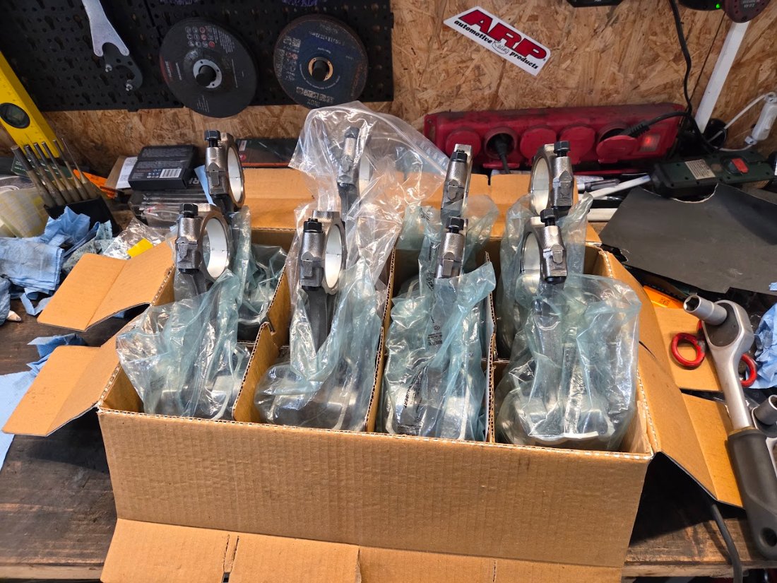

Den Motorblock habe ich 0.020” Bohren und Hohnen lassen sowie beide Kopfflächen Planen lassen. Dazu die Kurbelwelle 0.020” schleifen und die Hauptlagergasse spindeln lassen. Das erste Untermaß 0.010” ging an der KW nicht, da waren noch Riefen vom Lagerschaden sichtbar. Das tat natürlich etwas weh, aber mit dem durchgedrehten Hauptlager war nicht mehr viel zu holen. Das Spindeln der Hauptlagergasse habe ich gleich genutzt auf ARP-Hauptlagerbolzen zu wechseln. Die Pleuel wurden ebenfalls gemacht, zusätzlich habe ich diese für Floating Pins buchsen lassen. Das hatte zusätzlich den Vorteil, dass ich die Höhe vom Kolben, Block und Pleuel abstimmen konnte. Die Flattop-Kolben waren eher günstig und hatten eine verringerte Kompressionshöhe, am Ende war das ein Kosten und Lieferzeit Kompromiss. Den Block habe ich möglichst wenig Planen lassen und die Differenz habe ich durch ein “Verlängern” der Pleuelstangen und durch eine dünne Kopfdichtung kompensiert. Die Kolben stehen jetzt am Ende minimal im Block, dafür fahre ich eine 0.027” MLS Kopfdichtung. In Summe ergibt sich so eine dünne Quetschkante und eine Kompression laut Rechner von 10.5:1. Eigentlich hatte ich minimal weniger Kompression geplant, dann war aber die dickere 0.030” MLS-Dichtung nicht lieferbar.
Die originalen 2V-Köpfe waren wirtschaftlich eher nicht zu retten. Das Angebote mit Sitzen, Führungen und Ventilen hat den Preis neuer Aluköpfe überstiegen. Statt etwas gutes Gebrauchten zu kaufen bin ich mit diesem inneren Restfertigungslimbo dann bei CHI 2V Köpfen aus Australien gelandet, 67cc Closed Chamber Brennkammer, 190cc Durchfluss und für die Tellerstößel Nockenwelle bestückt. Leider hat die Lieferung noch Monate länger gedauert als versprochen, daher hat sich das Projekt so ewig gezogen.
In Summe habe ich damit folgendes Motorsetup verbaut:
Rumpfmotor:
351C Block 0.020” Übermaß
Sealed Power CP555 Flat Top Kolben
Full Floating Kurbeltrieb
Sealed Power Trimteal ¾ Grove Hauptlagerschalen
Clevite Trimetal Pleuellagerschalen
ARP Main-Studs
Engine Pro SFI Balancer
TMeyer einteiler Simmerring hinten

Der Motoraufbau lief eigentlich reibungslos, alle Werte die ich geprüft habe passten. Ärgerlich war eine Macke die ich in eine Laufbahn gemacht habe als mir ein Werkzeug aus der Hand gerutscht ist und leichte Rostspuren in den Zylinderwänden die noch vom Motorenbauer kommen müssten. Egal, passiert und wird laufen.

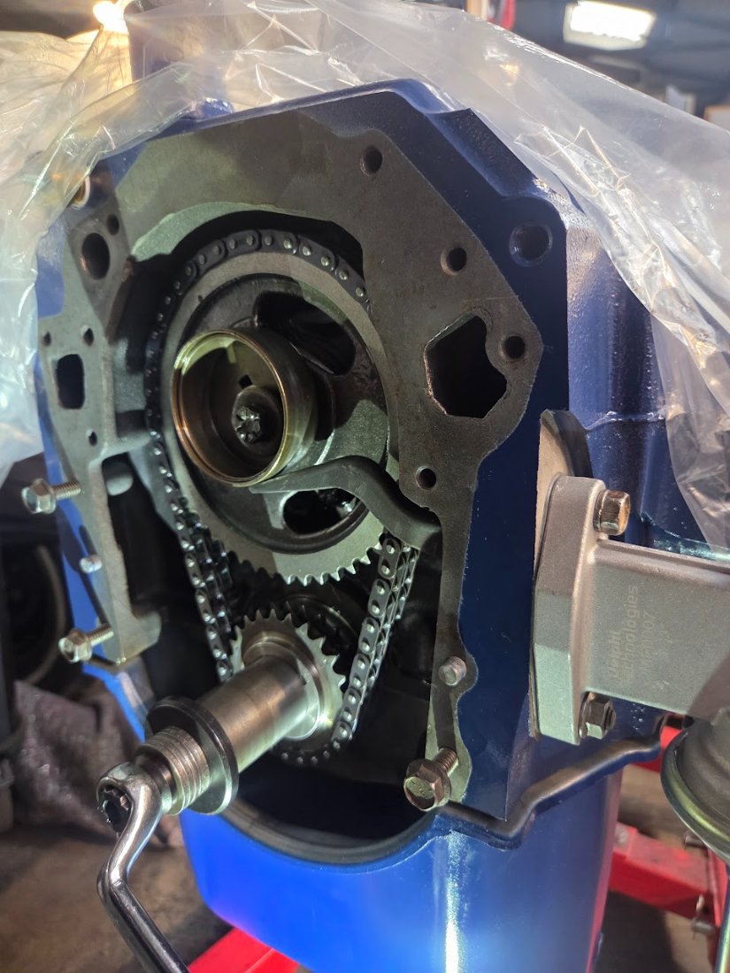

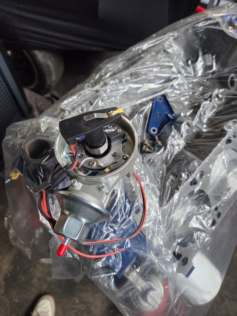

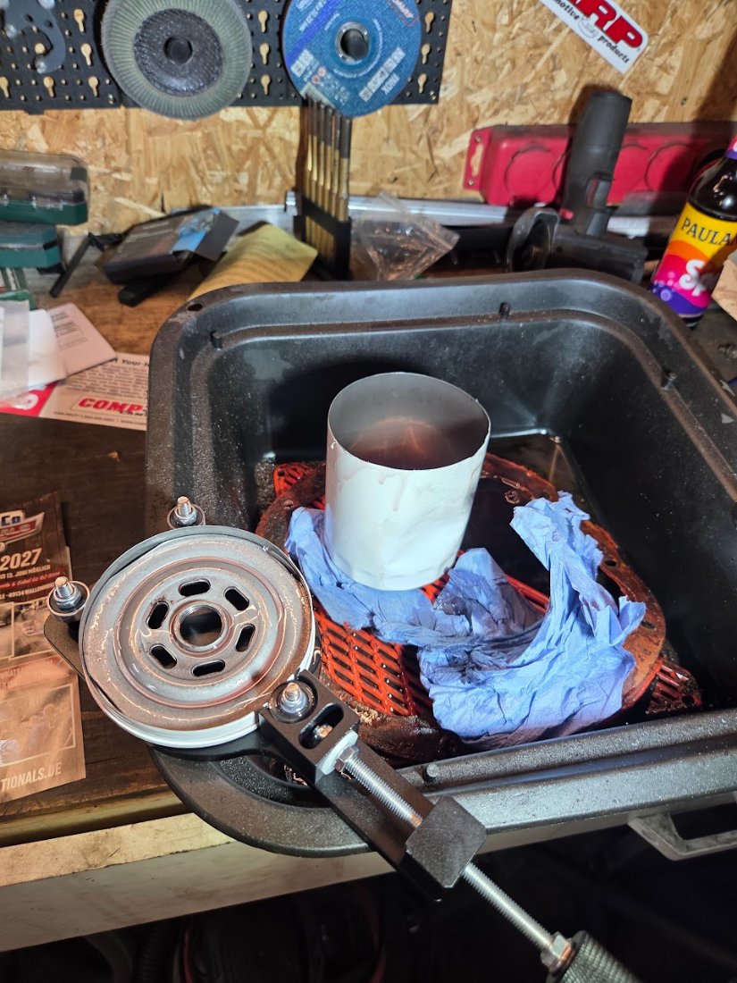

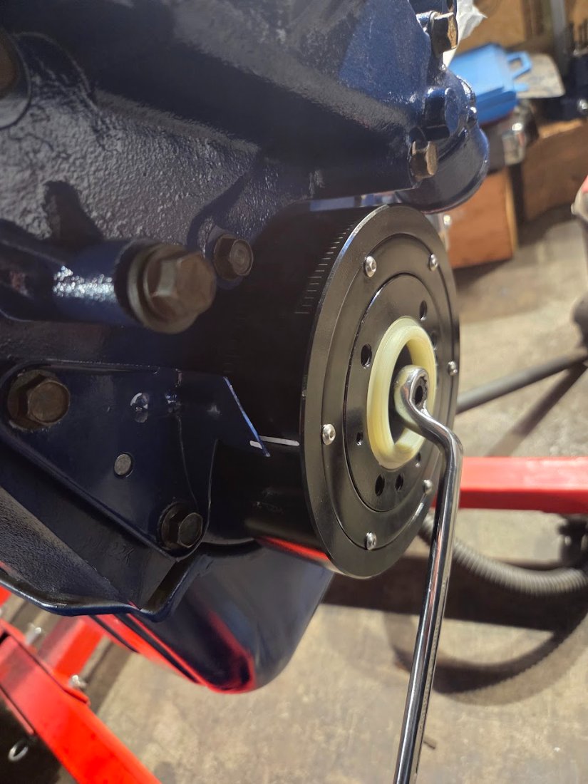

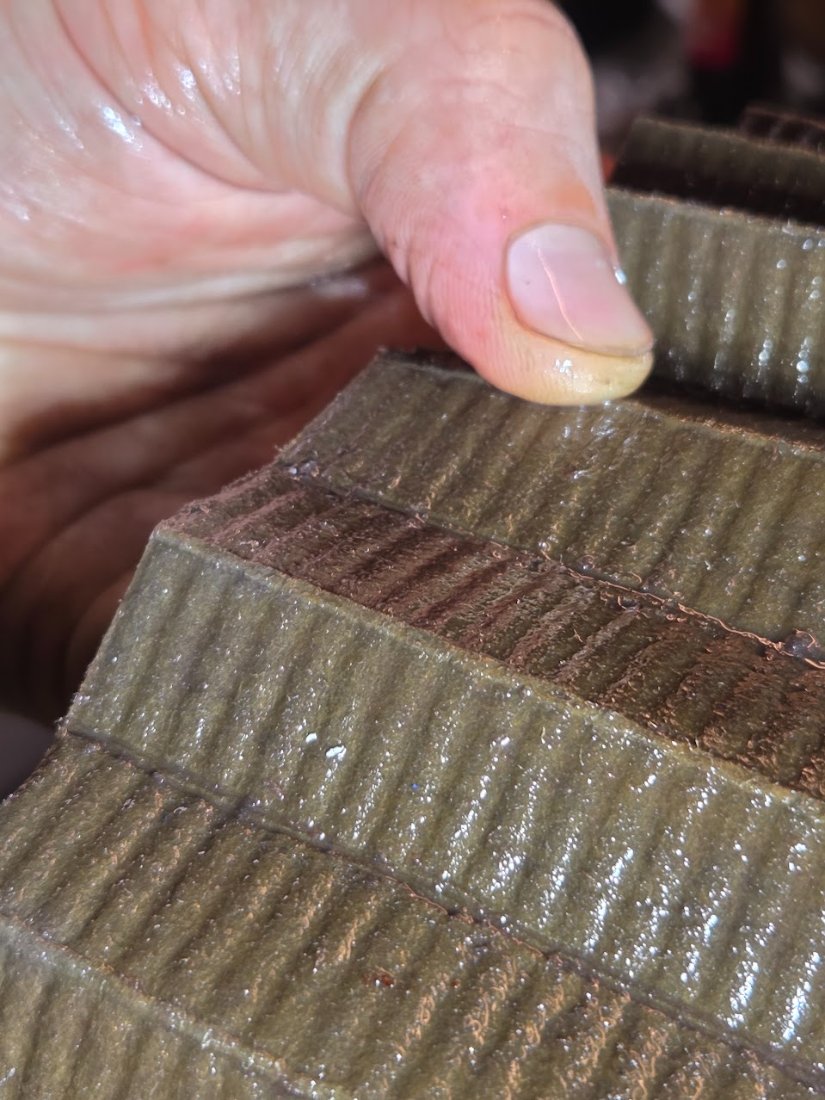

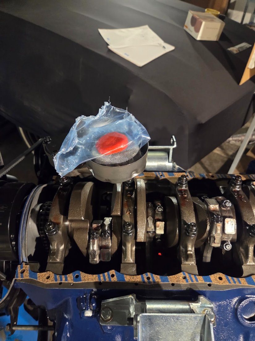

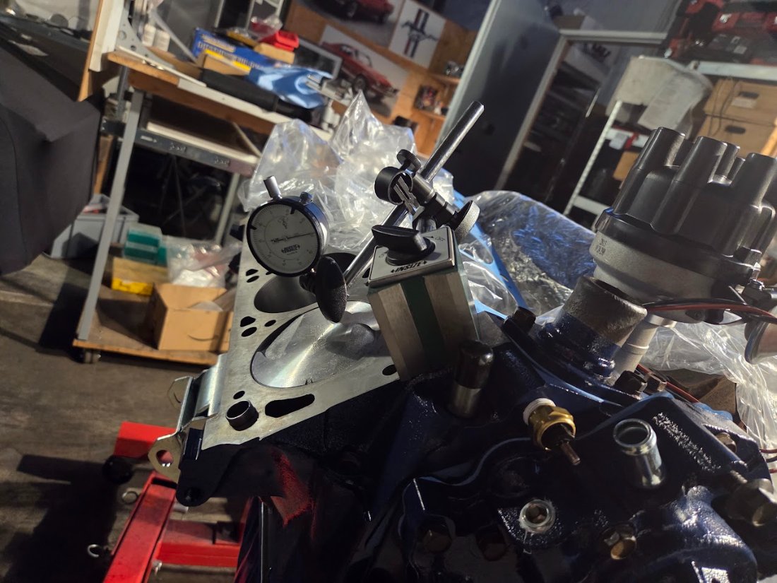

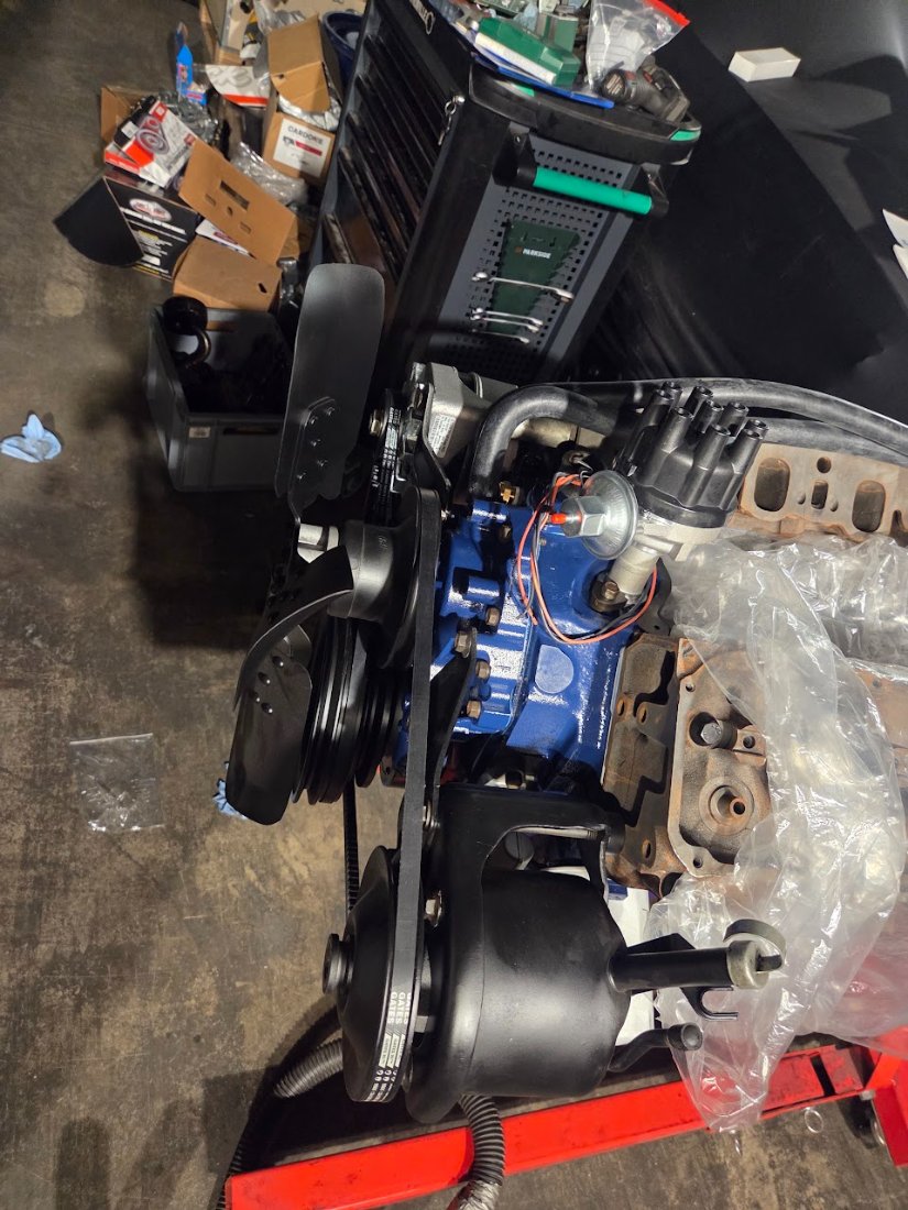

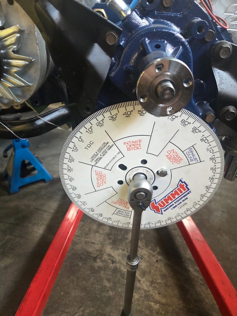

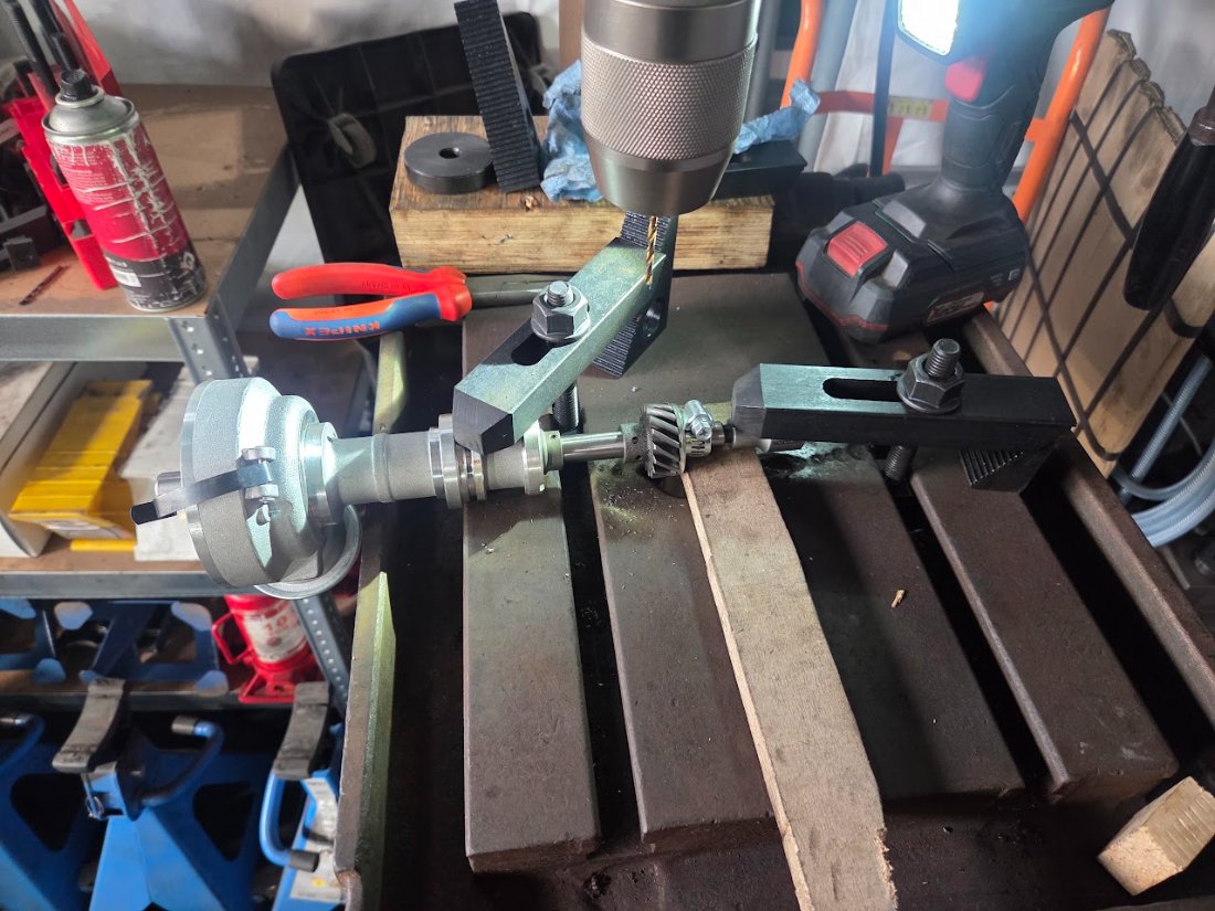

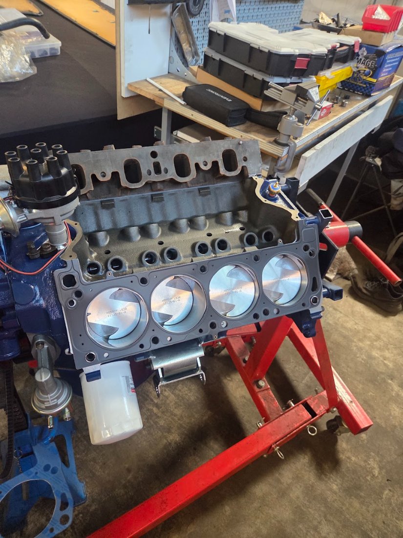

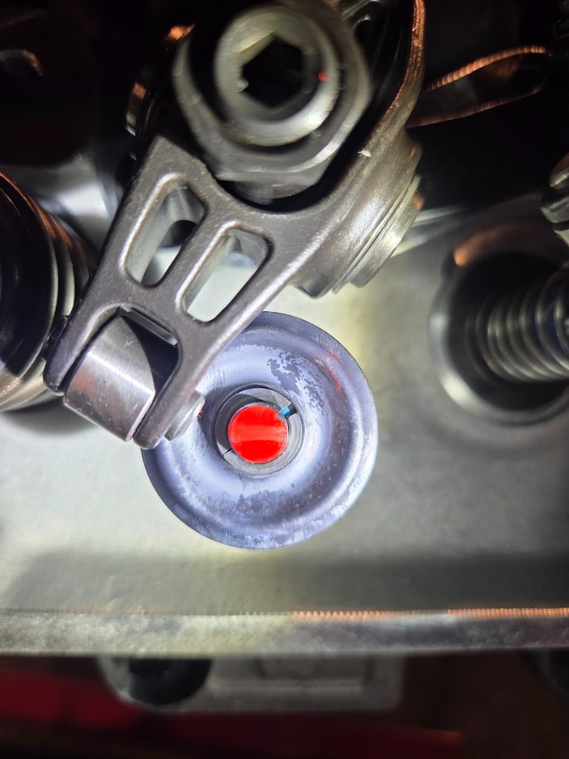

Leider habe ich nicht so viel Zeit gerade alles im Detail zu zeigen, aber hier noch ein paar Bilder:
- 20260303_130445.jpg (194.75 KiB) 953 mal betrachtet
- 20260304_123922.jpg (221.56 KiB) 953 mal betrachtet
- 20260314_125027.jpg (153.34 KiB) 953 mal betrachtet
- 20260316_155707.jpg (172 KiB) 953 mal betrachtet
- 20260317_105544.jpg (172.5 KiB) 953 mal betrachtet
- 20260320_184318.jpg (125.01 KiB) 953 mal betrachtet
- 20260320_184307.jpg (155.95 KiB) 953 mal betrachtet
- 20260320_202122.jpg (187.22 KiB) 953 mal betrachtet
Grüße Carl

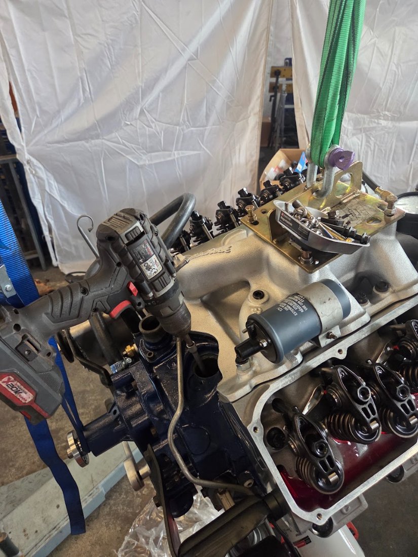

Mehr Bilder:
- 20260413_204649.jpg (148.12 KiB) 953 mal betrachtet
- 20260415_105356.jpg (177.9 KiB) 953 mal betrachtet
- 20260528_135247.jpg (198.05 KiB) 953 mal betrachtet
- 20260529_214823.jpg (112.84 KiB) 953 mal betrachtet
- 20260601_153403.jpg (173.47 KiB) 953 mal betrachtet
- 20260612_163312.jpg (224.1 KiB) 953 mal betrachtet
- 20260616_140419.jpg (195.99 KiB) 953 mal betrachtet
- 20260617_125952.jpg (199.42 KiB) 953 mal betrachtet
- 20260720_131531.jpg (196.23 KiB) 953 mal betrachtet
- 20260720_131904.jpg (166.51 KiB) 953 mal betrachtet
Grüße Carl

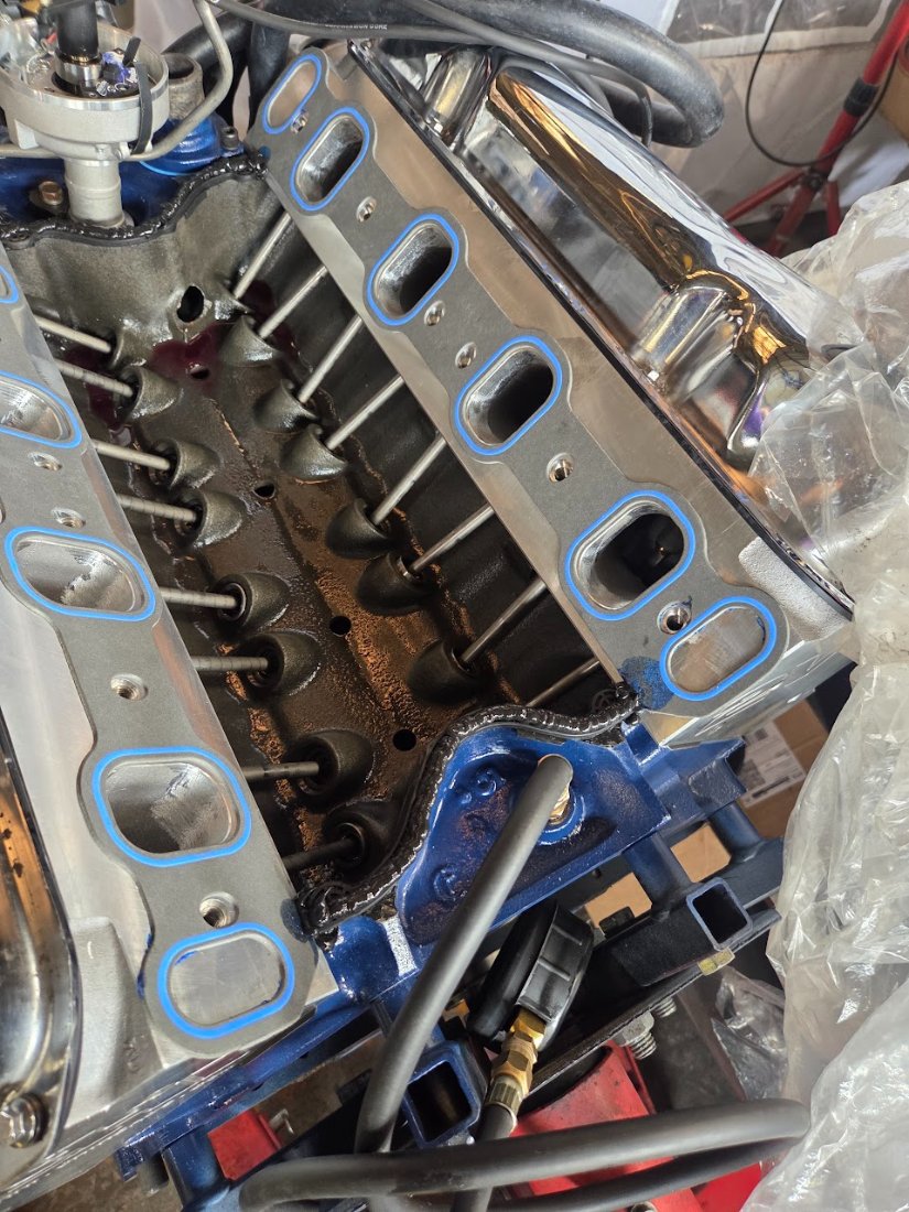

sehr schön, aber das schreit schon nach einer anderen Nockenwelle mit CHI 2V Köpfen
Falls er demnächst mal etwas unrund laufen sollte sind es mit hoher Wahrscheinlichkeit die Printoleak intake Dichtungen. Hattest Du die auf der Seite zum Intake mit Öl/Vaseline eingeschmiert, damit die besser "gleiten" beim anziehen der Brücke?

Die PrintOSeal hab ich tatsächlich trocken verbaut, war vermutlich nicht optimal. Bisher hatte ich noch keine Anzeichen von Nebenluft, aber Danke für den Hinweis. Werde ich beobachten und im Hinterkopf behalten.
