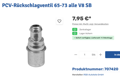

Interessant ist dabei, dass das Standard PCV als passend für alle V8 bei RSB verkauft wird. Abgesehen davon, dass das ding die Wertigkeit von schimmeligem Brot hat und alles andere als vertrauenswürdig aussieht.

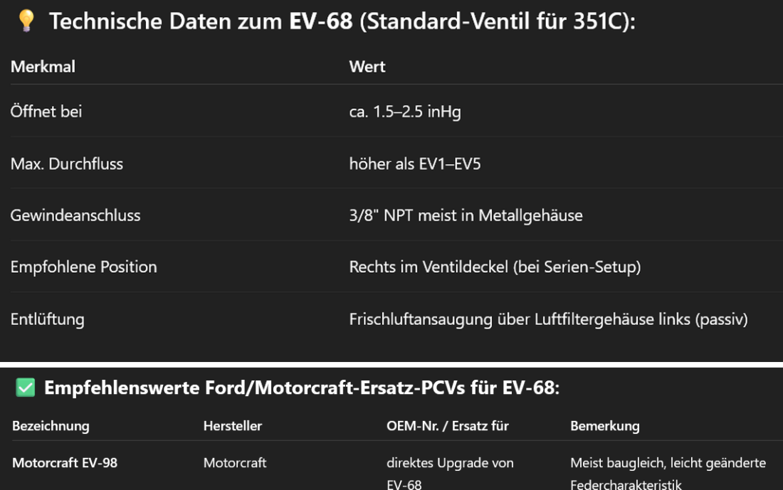

Sieht man schon wieder wie wertvoll die Diskussionen hier schnell werden. Ich habe mal ChatGPT in der Deep Research Version befragt. Tatsächlich nennt es für meinen 351c 2V das passende PCV (EV-68), nennt die Werte des PCVs und schlägt sogar Alternativen mit vergleichbaren Werten vor (EV-98).

Interessant, ich habe auch meinen KI Schraubermeister Professor Synapse dazu befragt und er empfiehlt für mein Setup auch ein Low-Flow PCV Motorcraft EV-68. Habe keine Unterdruck-Verbraucher, deshalb würde das Standard PCV nicht passen. Ich bestelle mir jetzt spasshalber eins und teste das
