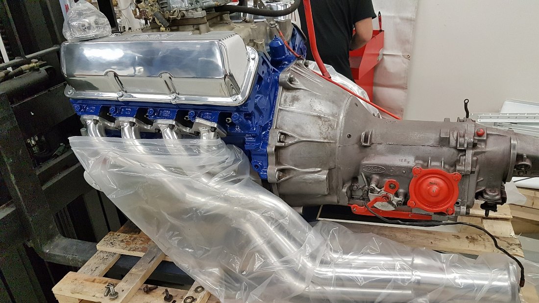

Könnte das auch was mit den Headers zu tun haben? Vorher waren short verbaut, jetzt Hookers Long.Knalpot hat geschrieben: ↑Di 10. Sep 2024, 20:46 Hi ich geb auch mal meinen Senf dazu,
9 HG ist extrem wenig.
12-15 sollten es schon sein.
Es sei denn du hast eine extrem scharfe Nockenwelle, oder bist mir dem Zahnriemen einen Zahn daneben schau mal auf die Unterdruckuhr und schaue ob diese sich bewegt (shop Manual gibt aufschluss über die Bewegungen), zum prüfen hab ich mal zwischen den Zündverteiler einT Stück gemacht. Dann kann man sich die Uhr an die Windschutzscheibe kleben und wärend der Fahrt das Vakuum kontrollieren.
Gruss Marc
Gruss, Jürgen
- 20170113_170009.jpg (173.2 KiB) 1575 mal betrachtet

Nö, mit den Headers hat das nichts zu tun.69iger hat geschrieben: ↑Do 12. Sep 2024, 10:20Könnte das auch was mit den Headers zu tun haben? Vorher waren short verbaut, jetzt Hookers Long.Knalpot hat geschrieben: ↑Di 10. Sep 2024, 20:46 Hi ich geb auch mal meinen Senf dazu,

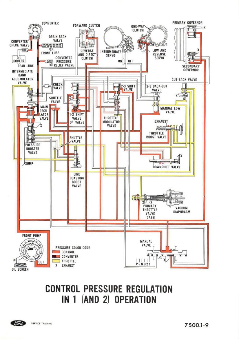

Coole alte Manuals und Schulungsunterlagen:
https://www.oldcarmanualproject.com/man ... ndex1.html
Wo sitzt denn dieses "2-3 Shift Valve", ist es das hinter dem Modulator?
Gruss, Jürgen
Gruss, Jürgen
