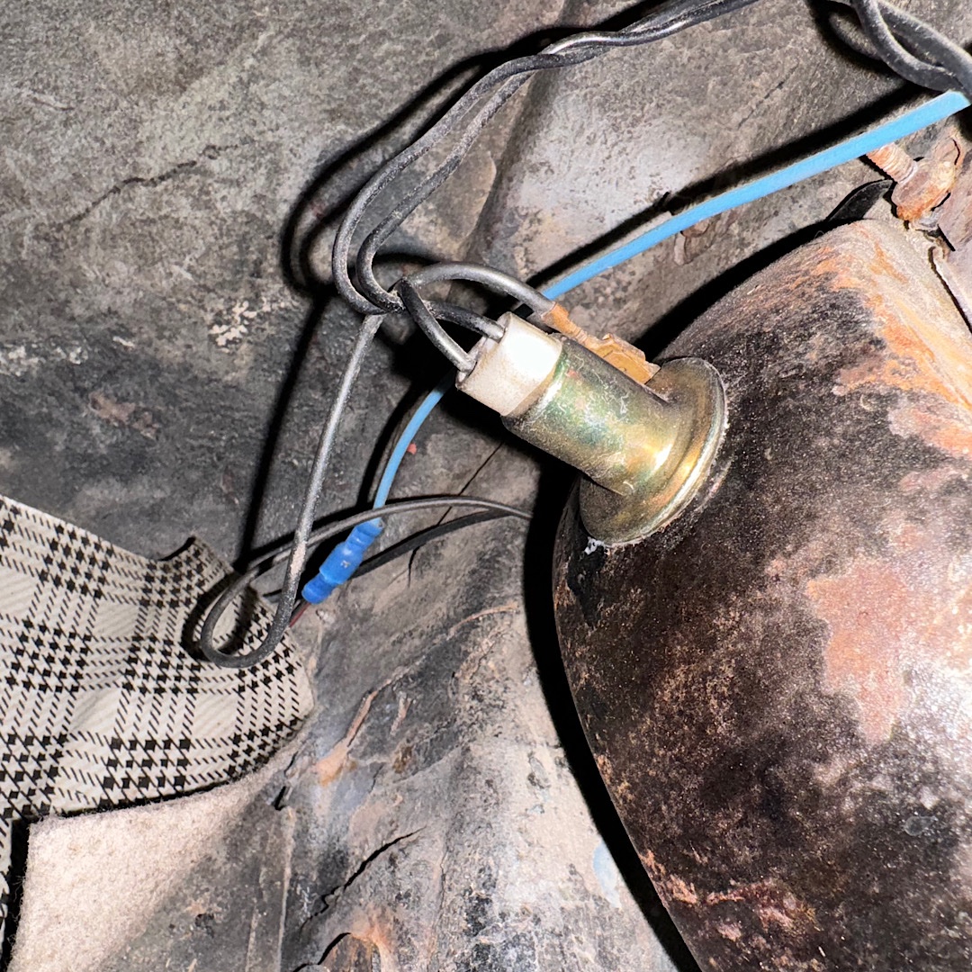

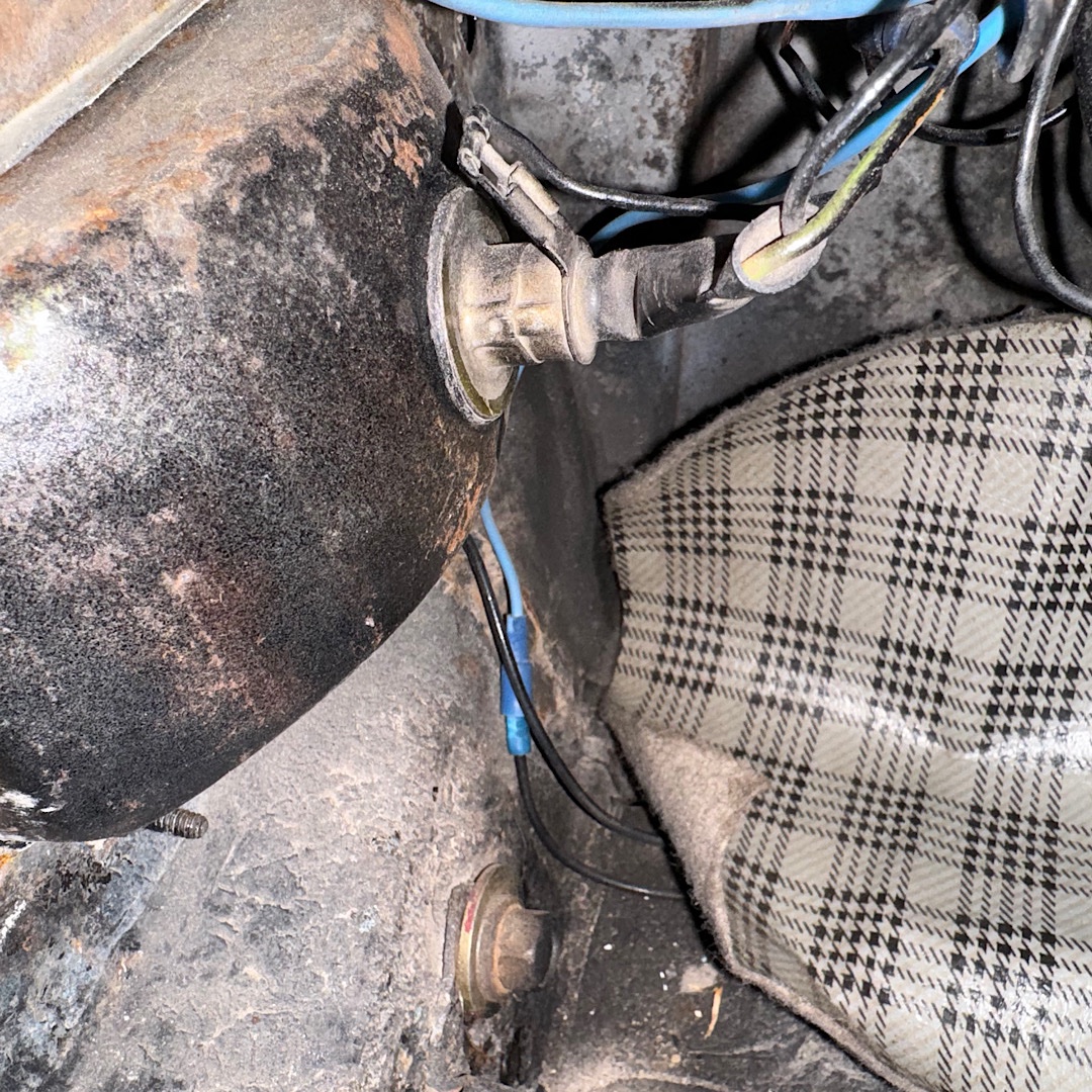

Schau dir die Fassungen an ob die Unterschiedlich sind. Evtl schließt da etwas mehrere Leitungen zusammen. Wenn nein, weiterer Hinweis: LEDs verhalten sich wie Dioden..der Strom kann nur in einer Richtung fließen. Wenn das dein Problem ist: Glückwunsch, dann darfst du mal einen Intensivworkshop mit deiner Elektrik machen ;)

Rechts die Fassung müsste neuer sein.
Links:
Rechts:
