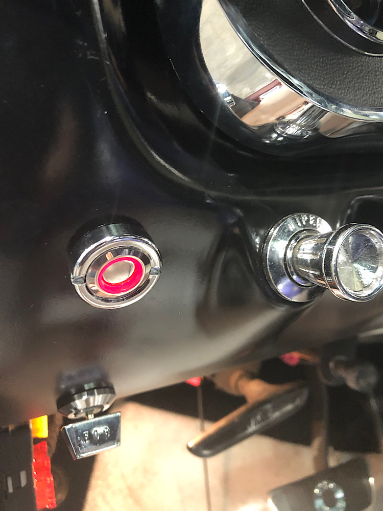

Also ich würde mir ein Blinkmodul von Frost
https://www.kfz-frost.de/leistungen/hau ... rennmodul/
Einbauen, mit Bremslichtvorangschaltung , Anleitung und schönen Schalter, finde ich . Ist nur nichts für Orginalos.

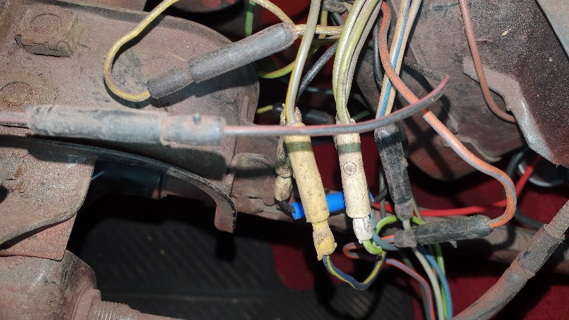

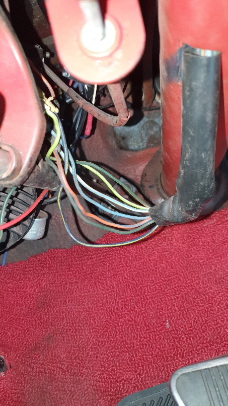

Hallo Leute, es geht weiter.69ShelbyGT500 hat geschrieben:... wie gesagt es kommt darauf an wie Dein 64 1/2er ausgeliefert wurde und ob der originale Kabelbaum heute noch drin ist. War es ein GENerator Fahrzeug, dann ist der Stecker vom Blinkerschalter zum Armaturen-Hauptkabelbaum anders als bei den späteren ALTernator Modellen. z.B. wird bei den 64 1/2er GEN-Modellen die Hupe per Masse geschaltet ( also nur ein Kabel nötig ). Bei der späteren ALT-Modellen per +12Volt und dazu sind dann zwei Kabel im Stecker nötig. Entsprechend ist dazu auch der Hupenring und Kontakt vom/am Lenkrad zwischen den Modellen unterschiedlich.

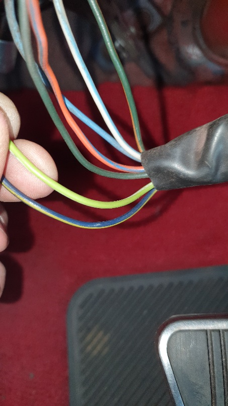

Also aus der Lenksäule kommen, wer's glaubt, nicht 6 und auch.nicht 8 Kabel, sondern 7. Die gehen dann alle auf einzelne Steckverbinder und dann weiter. Die Farben passen so weit zum 64er Schaltplan mit 6 Kabel, nur ein Blue-Yellow Kabel ist zusätzlich. Der Steckverbinder vom Blue-Yellow sieht allerdings nicht so aus als wenn er vielleicht später mal dazu geklemmt worden wäre. Allerdings ist der Umbau auf Lichtmaschine schon in den frühen 2000er in USA gemacht worden. Würde mich riesig freuen wenn jemand was erhellendes zu meiner Kabelbaum Variante beitragen könnte.

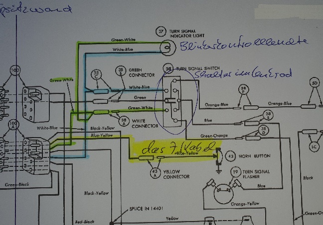

Re: Warnblicklicht Schalter 64 1/2
blau/gelb ist laut Schaltplan die geschaltete Masse vom Hupenkontakt im Lenkrad.
Ob die bei dir noch so angeschlossen ist, kannst du mit einer Prüflampe testen.

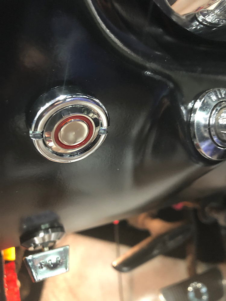

wenn dein Auto keinen originalen Warnblinkschalter hatte (64 und Anfang 65), dann ist kannst Du so einen Schalter https://www.ebay.de/itm/Warnblinkschalt ... Sw3ydV7WvG zur Nachrüstung nutzen.
Hat die Vorteile, dass:
- eine Anzeige vorhanden ist
- die Vorrangschaltung integriert ist. (49-15 trennt das Signal der Bremse))
Verkabelung ist überschaubar, ein Schaltplan bei dem Ding mit dabei.

Moin in die Runde und schon mal ein dickes Danke Schön an die Infogeber.Red Convertible hat geschrieben:Hi,
Ich glaube ich hab's jetzt kapiert. Also der Unterschied zwischen 64er und 65er Kabelbaum sind nicht irgendwelche 6- oder 8-poligen Stecker die aus der Lenksäule kommen sollen, sondern (glaube ich jetzt) das Blau/Gelbe Kabel, als 7. Kabel welches aus der Lenksäule kommt und alleine für's Hupen zuständig ist, weil über Masse geschaltet
Ich hab also einen originalen 64er Kabelbaum, in den der ursprünglich angefragte Warnblinklichtschalter dann wohl nicht rein passt (zumal der auch keine Vorrangschaltung hätte). Wäre nett, wenn Ihr mir mit eurem Schwarmwissen das noch mal bestätigen könntet.
