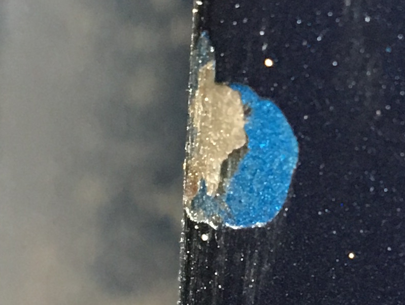

Bei mir kann ich an kleinen Stellen an denen der Lack abgeplatzt ist 3 Schichten sehen :lol: .
Schichtstärke ist ziemlich gleichmäßig 700-800 µm.
Viele Grüße aus Dortmund,
Maurizio

plumcrazy
Beiträge: 1528
Re: 1968 Ford Mustang Fastback, eigentlich sollte er nur neu lackiert werden ;)
Beitrag von plumcrazy »
drei Lackschichten und 700-800µm heißen das Du eine gute Karosse hast. ;)
