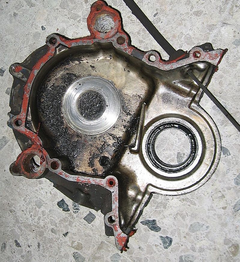

Aber es kommt noch doller. Am Steuergehäuse ist ein Auge abgebrochen, das muß ich austauschen. Beim Abschrauben fällt mir auf: der Deckel hat unheimlich Spannung. Innen sieht es katastrophal aus, alles voller Späne, der Exzenter hat sich in das Gehäuse eingefräst. Ich messe mit der Schieblehre nach- Nockenwellenrad und Exzenter zusammen sind 2 mm breiter als der lichte Raum im Gehäuse. Mann wer hat das montiert.

Steuergehäuse
Steuergehäuse

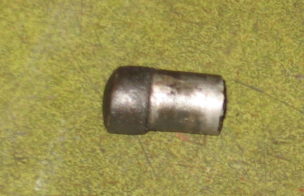

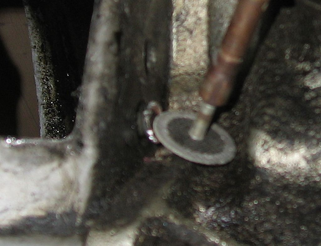

In der Kupplungsglocke steht das Öl, also alles neu abdichten. Ein Bolzen an der Kupplungswippe ist abgesch
Bolzen abschleifen
Bolzen abschleifen
2 2021 (22).JPG (103.94 KiB) 708 mal betrachtet
ert, der andere verformt und eingelaufen, er läßt sich nur bist zur Hälfte austreiben.
Also nehme ich einen Minischleifer und trage den Bund am Bolzen ab, dann treibe ich ihn nach innen aus.

So sieht er aus der abgescherte Bolzen.
2 2021 (9).JPG (103.89 KiB) 707 mal betrachtet

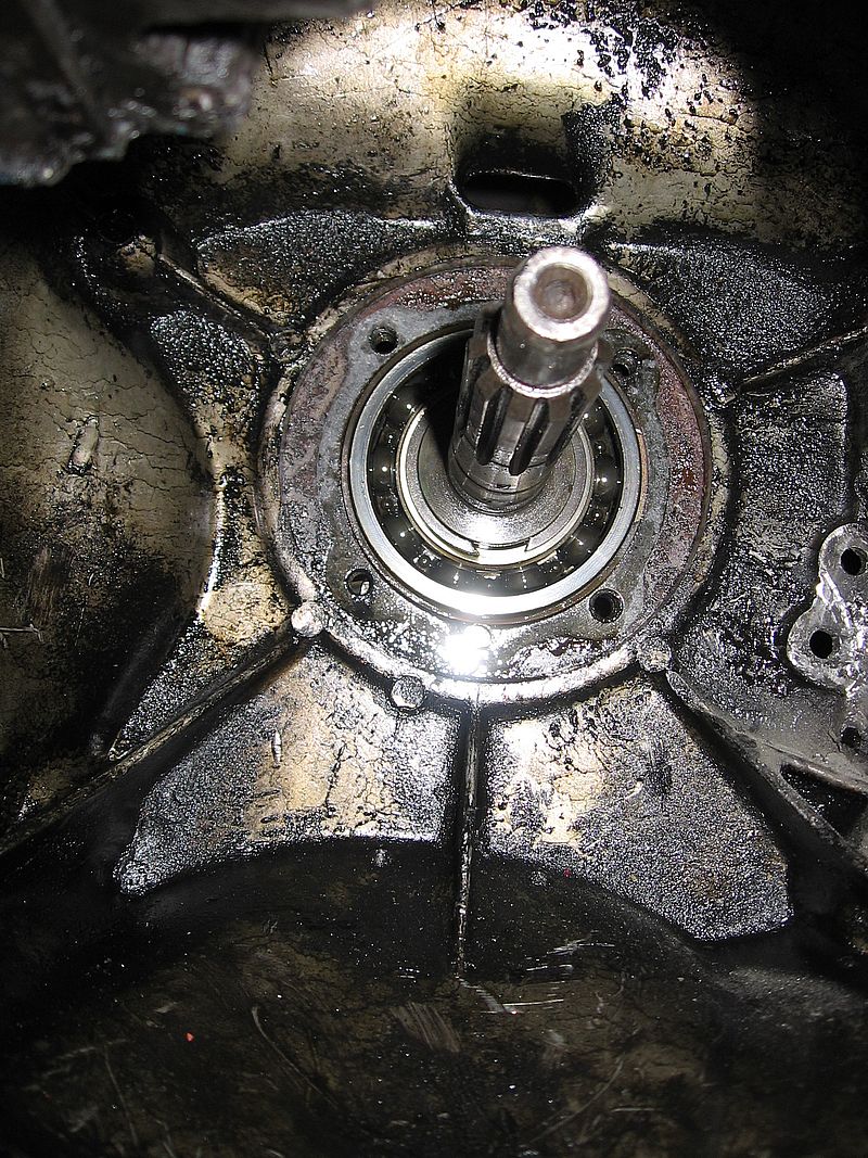

Die Kupplungsdruckplatte macht einen ordentlichen Eindruck, glatte plane Fläche ohne Anlauffarbe, der Kupplungsbelag hat noch gut sieben Millimeter, aber verölt. Was mache ich mit der Schwungscheibe, auf den ersten Blick gut, ist sicher noch nicht alt, aber auf der Oberfläche lauter feine Mikro-risse, schade ich kriegs nicht aufs Bild. Weg damit ? Muß ich mich mal umhören.
Ölbadkupplung
Ölbadkupplung
2 2021 (20).JPG (301.27 KiB) 703 mal betrachtet

Landinsicht hat geschrieben:Die Kupplungsdruckplatte macht einen ordentlichen Eindruck, glatte plane Fläche ohne Anlauffarbe, der Kupplungsbelag hat noch gut sieben Millimeter, aber verölt. Was mache ich mit der Schwungscheibe, auf den ersten Blick gut, ist sicher noch nicht alt, aber auf der Oberfläche lauter feine Mikro-risse, schade ich kriegs nicht aufs Bild. Weg damit ? Muß ich mich mal umhören.
Da fehlt ja die Abdeckung/Führung! Das Öl im Gehäuse kann der Simmering der kw oder vom Getriebe kommen.
War wohl eine super doppelte Steuerkette ohne messen montiert worden.

Nein nein, die Abdeckung war schon drauf, aber der Wellendichtring nur noch ein Fragment.
