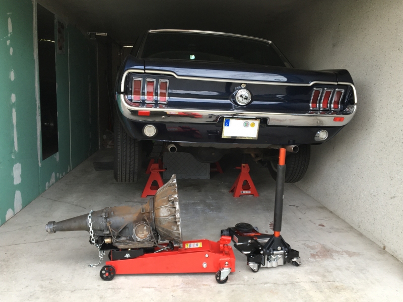

Da bei Theo ein Getriebeplatz freigeworden ist, habe ich mir Eure Ratschläge zu Herzen genommen und das Getriebe alleine ausgebaut.
Ich hab mich bei einigen Dingen ungeschickt angestellt und daher 12!!! Stunden gebraucht :roll: , aber jetzt ist es raus.
Der Workshop kann kommen :P :P.

ich hoffe das Pony steht sicherer,als den Anschein macht.

sally67 hat geschrieben:Hi Maurizio,
Hallo Martin,
steht auf 4 x 6t Unterstellböcken.
Links etwas höher, da ich auf der Seite das Getriebe rausgeholt habe.
Ich wollte es eigentlich so stehen lassen bis das Getriebe wieder reinkommt.
Das wird allerdings erst im nächsten Jahr sein.
Viele Grüße aus Dortmund,
Maurizio
In Rock We Trust
Beiträge: 9142
Re: Automatiköl unterm Auto
Hi Maurizio,
die Böcke sind schon in Ordnung.
Sieht halt so aus,als wenn der Mustang gleich gegen die Wand rutscht.
Wenn er aber fest steht,lass ihn um Himmelswillen stehen ;)

Der Einbau geht einfacher, wenn der Wagen gerade steht. Sonst musst Du das Getriebe schon etwas schräg auf dem Wagenheber positionieren. Leg evtl. Kanthölzer o.ä. unter die Räder....
Hauptsache sicher... !!!!

Wenn das Getriebe unter dem Wagen ist werde ich das Pony links wieder etwas absenken.
