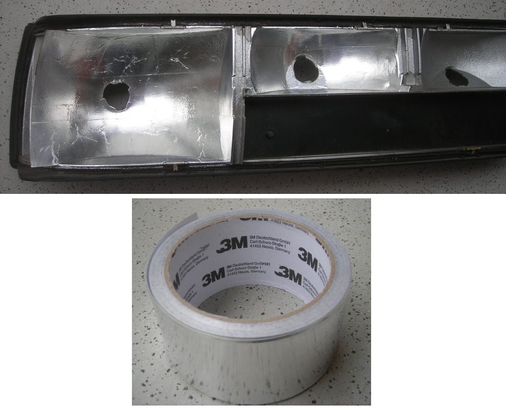

Moin.
Ich hab bei meine (dem 88er Pferdchen seine
) mit Chromfolie beklebt
Grüße,
Jörg
Grüße,
Jörg
- Mustang Rücklicht.jpg (187.61 KiB) 1314 mal betrachtet
