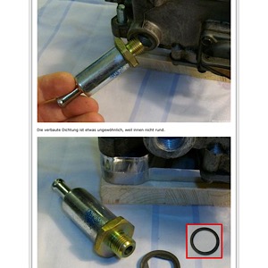

hi, natürlich ist es undicht. Normalerweise gehört eine flache Dichtung zwischen Filter und vergaserfläche, d.h. Kein Spalt wie im letzten Bild!
Das Gewinde musst du normalerweise nicht mit dichtmitteln versehen.hoffentlich ist es noch heile :?
Gruß Kiri
Ich bekomme meinen Filter überhaupt nicht so weit drauf geschraubt das da ne Dichtung Sinn machen würde.
Gewinde am Filter sieht auch leicht konisch zulaufend aus.
Ist das jetzt richtig so?
Beste Grüße
Frank

markitzero hat geschrieben:Moinsen,
ich hätte da mal ne Frage....?
Beste Grüße
Frank
P.S. Sorry für´s Kapern.... ;)
N'Abend, soviel ich weiß ist das Gewinde konisch und sollte ohne Dichtung dicht sein. Mein Filter hat auch Inkontinenz, der neue ist bestellt...Mal sehen, ob er so dicht wird. Bin vorsichtig beim reinschrauben, nach fest kommt meist kaputt.
Viele Grüße Thomas

Ich kenne es nur so. Wenn es bei euch beiden anders ist und bei beiden undicht, tja was soll....

Benzinfilter: Bei mir drückt der Sprit durch das Fitting des Filters, nicht durch den Anschluss zwischen Vergaser und Filter. Also braucht man da tatsächlich keine Dichtung. Aber was ist denn das für ne Qualität? Dürfte doch echt nicht passieren eigentlich.

........danke für die klärenden Worte, dann passt´s ja...... 8-)
