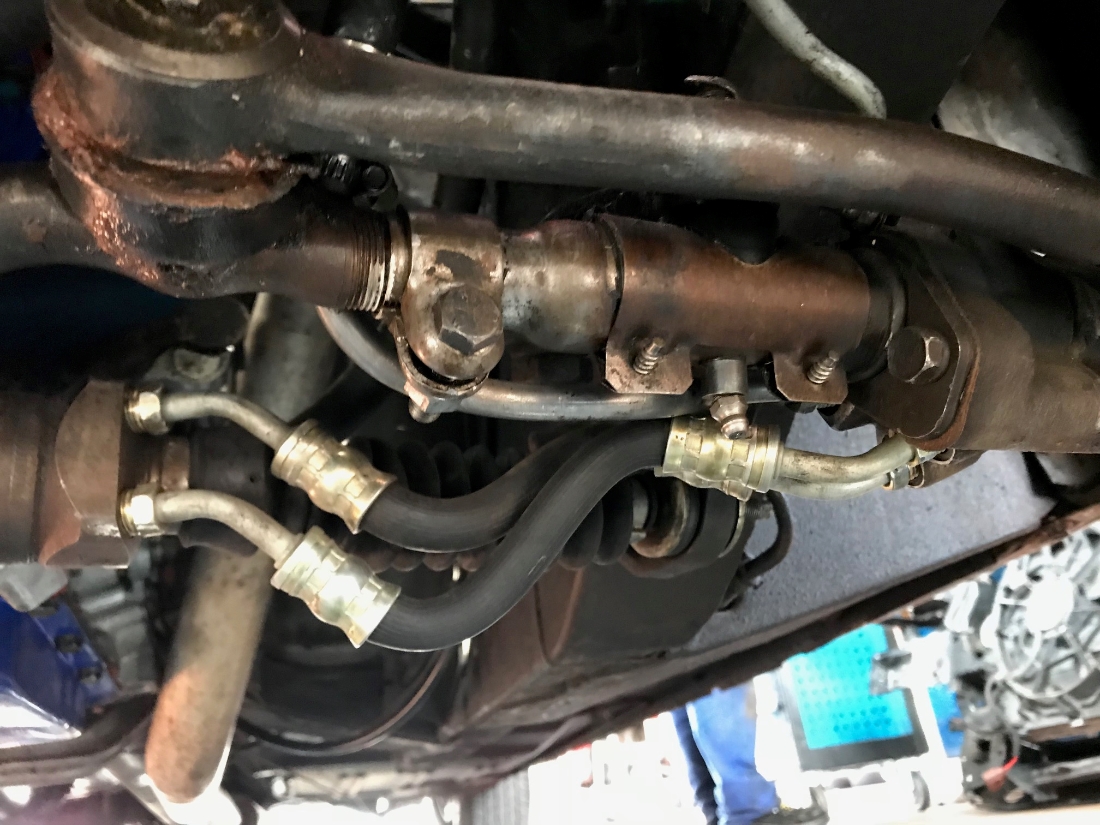

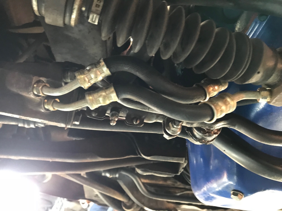

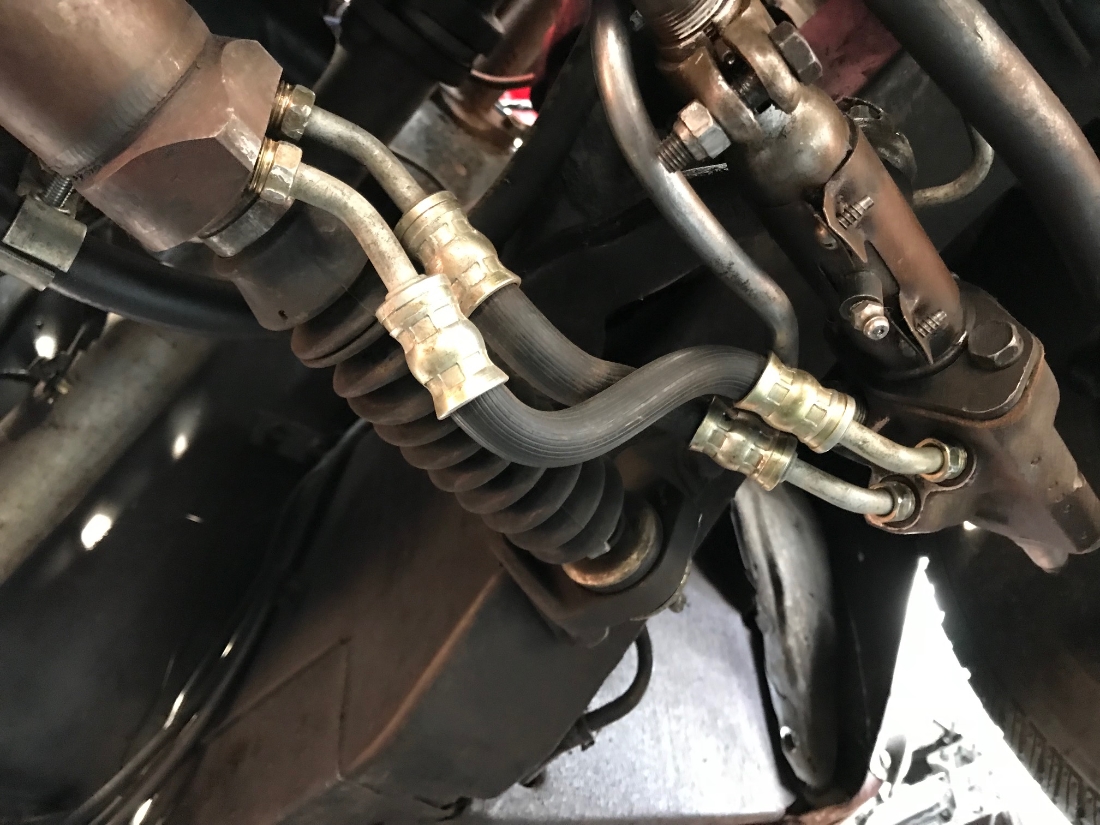

Guten Morgen ,
kann mir jemand sagen , ob die Anschlüsse richtig sind ? Der in der Werkstatt sagt mein Pony würde das Öl aus dem Einfüllstutzen der Servopumpe drücken ?
Gruß Marcel

Hi Marcel,
wenn die beiden Schläuche vertauscht wären, dann würde das Lenkrad selbständig von rechts nach links schlagen. :shock: :shock:
--> Fahren damit ist völlig unmöglich

Hallo Michael ,
so ähnlich ist es aber :shock: Wenn Sie vertauscht sind , kann das mit dem Ölaustritt an der Pumpe zu haben ?
Gruß Marcel

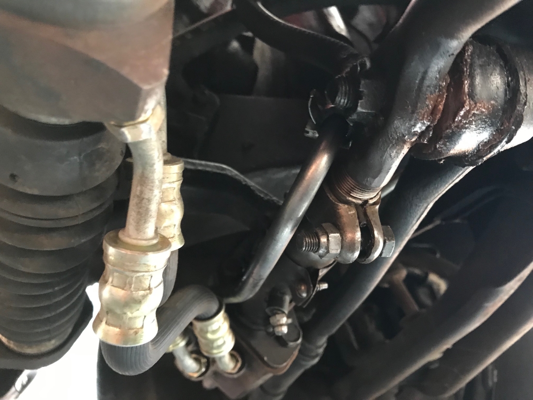

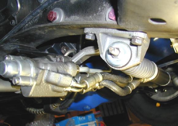

Hallo Marcel
auf dem 2 Bild sieht es so aus, als ob die Rücklaufleitung nicht ordentlich verbunden ist. ( Stahlleitung mit dem Schlauch )
Mach mal volle Lenkausschläge und prüfe in jedem vollen Anschlag ob nichts ansteht oder sich berührt. ( Schlauch und Leitungen )
und der Schmiernippel ist krumm.
Viel Glück Urs

Re: Servolenkung machst sich selbständig und verliert Öl
Beitrag von Elhocko »
Bevor ich meine Schläuche letztens alle getauscht habe, war der Rücklauf auch falsch und schlecht verlegt, und es hat mir dann bei vollem Einschlag des Lankrades das Öl oben als Fontäne rausgedrückt....
Beitrag von hammerhaifreund »
Ich habe jetzt nochmal verglichen , meiner Meinung nach alles richtig.Der kleinere Anschluß des Steuerventils unten und der größere oben.
Was meinst Du mit falsch verlegt ?
Gruß Marcel
