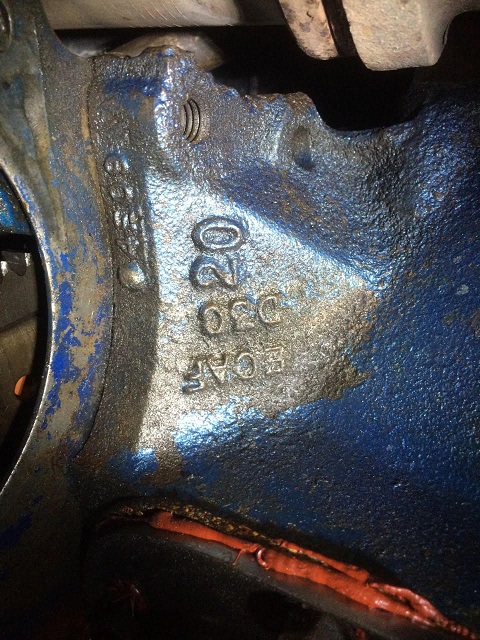

Kann mir jemand beim Motorcode entschlüsseln helfen.
Habs damit probiert, aber das matcht nicht so wirklich.
http://www.mustangtek.com/FordDecode.html

Kann keiner was zum Motorcode sagen?

Was mich mittlerweile wirklich irritiert ist die Aussage, dass am Motor ein einteiliger Simmerring verbaut ist.
Ich finde bis einschließlich Produktionsjahr 83 nur mehrteilige Simmerringe für den 302cui.

Re: Mängel abstellen nach Kauf, könnte etwas Hilfe gebrauchen
Entscheidend ist, was tatsächlich verbaut wurde und nicht was irgendwo auf dem Papier steht
Ok, ich denke ohne abmontieren und Lage sondieren wird es nicht gehen.
