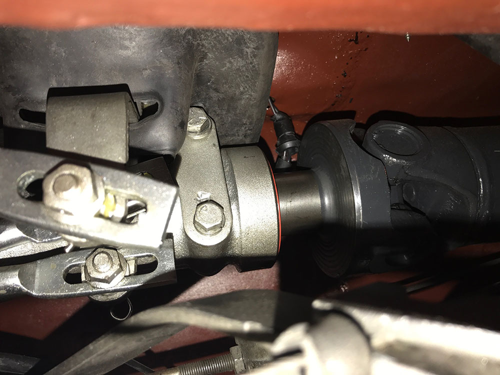

Also mein Yoke hat auch keinen Teller. Irgendwie kommt mir die Linke auch überdimensioniert vor, oder ist das durchs Foto verzerrt?

Noch was: Durch den Teller ist meiner Meinung nach auch der Spielraum des Kreuzgelenks eingeschränkt, der sitzt dich viel zu nah da dran?!?

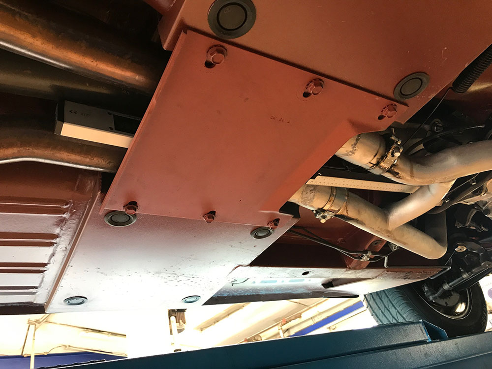

So war jetzt auf der Bühne und habe versucht zu messen:
Oben beim Getriebe war ein messen für mich unmöglich

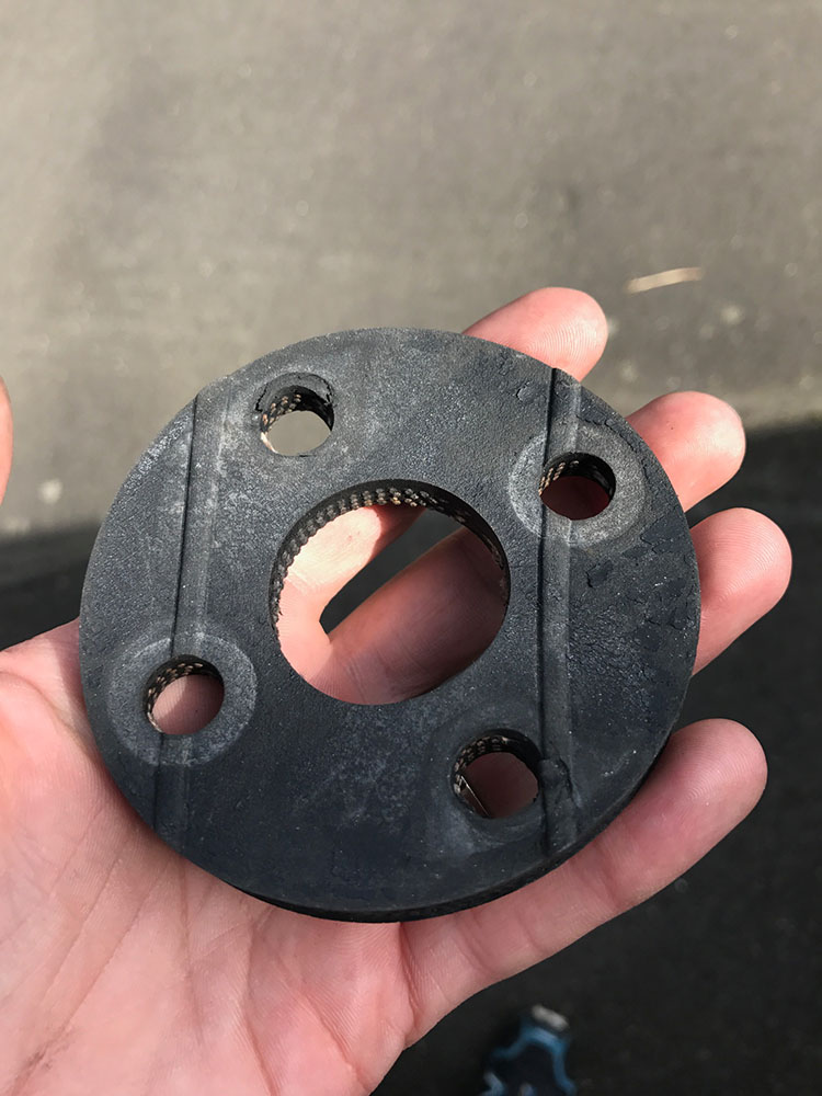

Ich habe dann mal jemand anderes fahren lassen und er war der Meinung die Vibrationen wäre ganricht so intensiv und würden über die Lenkung übertragen. Mir ist dann wieder eingefallen, dass damals der TÜV verlangt hatte die Hardyscheibe aus Metall zu machen anstatt aus Gummi. Der Prüfer war der Meinung, dass sich das Teil zu sehr verziehen würde. Klar wenn man ohne Motor und Servo das Lenkrad im Stand dreht dann zieht es Fratzen.
So sah es mit dem Metallring aus
Also kommt das Ding erstmal wieder rein und ich berichte dann wieder. Ist das Material ok oder sollte ich das noch aus was anderem machen?

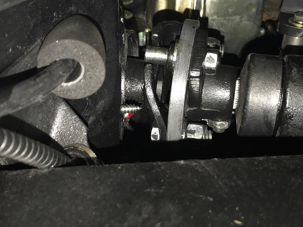

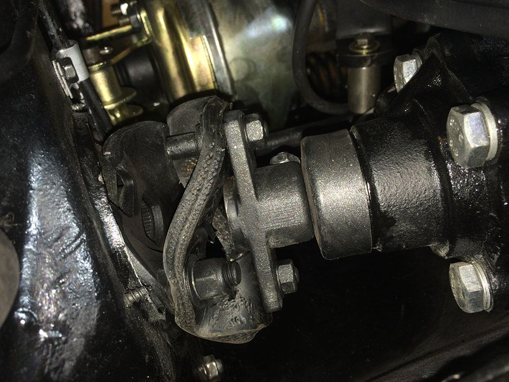

Also diese Hardyscheibe wurde absolut kriminell verbaut - Abstand zu groß - Sicherheitsbolzen greifen nicht:
Auch ein Ersatz aus Metall ist nicht empfehlenswert - Hardyscheibe hat ja einen Sinn.
Ich bin mir 100% sicher, dass Deine Lenkstange nicht in gerader Linie mit dem Lenkgetriebe läuft. Durch die Metallscheibe wird entweder die Lagerung des Lenkgetriebes (eher weniger) oder die Lagerung der Lenksäule (eher mehr) in Mitleidenschaft gezogen.
Vermutlich verspührst Du beim drehen des Lenkrades hie und da einen Widerstand.
Bitte lass jemanden mit Fachkunde deine Lenkung überprüfen. So sollte es aussehen:
mfg Wolfgang

danke aber das Bild ist bei vollem Zwang gemacht worden. Also Motor aus ohne Servounterstützung und dann eingeschlagen auf der Hebebühne vom TÜV Prüfer. Absolut Sinnfrei meiner Meinung nach. Das Gummi hat sich dadurch verzogen. Daher meine Frage bezüglich anderem steiferem Material. Problem war dort zusätzlich sogar, dass die Lenksäule oben nicht in der Nut war und sich hochgedrückt hat. Ich lasse das Gummi wieder einbauen und melde mich anschließend wieder. Ggf. Bolzen etwas länger?

Deine Lenksäule sollte sich aber nicht hin und her schieben lassen. So wie es bei Dir aussieht fehlen dann Komponenten (Lager, Sprengring) in der Lenkstange, etwas gebrochen oder mangelhaft befestigt. Ich würd mir einmal eine Explosionszeichnung für dein Modell besorgen, die Lenkstange ausbauen und dem Grund für das Spiel suchen. Gehe davon aus, dass Du ein Shop Manual oder ähnliches hast.
So ist das jedenfalls lebensgefährlich.

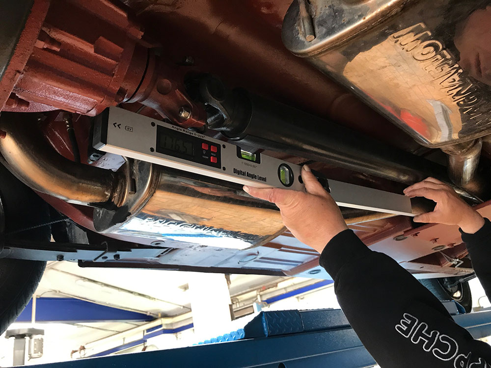

Heute Morgen habe ich kurz mit der TREMEC App gemessen. X-Gelenk vorne (plane Stelle) ca. 3.2 Grad. Differenzial ca. 4 Grad.
Ich habe leider keine eigene Bühne so dass die Messung "beschwerlich" stattfand und sicher nicht äußerst korrekt ist.
