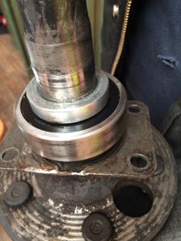

einfache Prüfung:
nimm die vermeintliche Steckachse raus, stell sie mit den Radbolzen auf eine ebene Fläche und halte vom Ende der Steckachse ein Lot herunter an 6 Stellen rundherum (1cm Luft zur Steckachse oben).
Oder stelle einen Stahlwinkel mit mind. 60cm Länge auf den Flansch und messe runherum im oberen Bereich den Abstand , auch wieder an mind. 6 Stellen.
Dann siehst du ob die Steckachse einen weg hat oder nicht 8-)

Ich hatte das auch jahrelang bei 90km/h und stärker werdend auf der linken Seite, alles zweimal in Werkstätten checken lassen mit zahlreichen Austauschteilen.
Dann bin ich zu Stuck American gefahren in Himmelgeist bei Düsseldorf und die haben das final repariert. Soweit ich mich erinnere, waren wohl die Außenlager in den Radflanschen verkantet gewesen von Vor-Bastlern (nagel mich nicht drauf fest) und jedes neue Lager rutschte an den alten Platz. Nach dem Ersatz der Teile, die die linke Steckachse aussen führen und das Lager halten, war es behoben. Problem ist ja oft, daß viele mit dem falschen Werkzeug Teile raushebeln oder einpressen bei div. Arbeiten.
Wichtig ist natürlich schon, ob Deine Steckachse schon einen weg hat im Taumelbetrieb.
Da Du nach einer Werkstatt in Düsseldorf gefragt hast, kann ich diese hierfür empfehlen. Die Arbeiten werden von Stuck angenommen und bei Jung nebenan durchgeführt. Ehemaliger Ford-Mitarbeiter, der auch Mustang-Rennwagen betreut, also weiß, worum es geht bei solchen Schlägen.
Wolfgang

Das Rotationssymetrische Teil würde nicht anfangen zu lummern wen das Radlager falsch montiert ist, oder kaputt ist.
Das würde beinhalten das ein falsch montiertes lager für die Krümmung eines Gegenstandes zuständig ist was um ein vielfaches stabieler ist wie das Lager.
Wenn der Flansch der Welle unrund läuft hat diese Achse einen Weg bekommen und gehöhrtz ausgetauscht,
Bei den Chevy jungs habe ich Achsen gesehen die am Radlager einen Ermüdungsbruch erlitten haben. auf der landstrasse, ganz hässliche Bilder wenn das Hinterrad bei 90 Km/h einfach abfälltz und versucht sich durch den Kotflügel nach hinten selber zu entsorgen.
