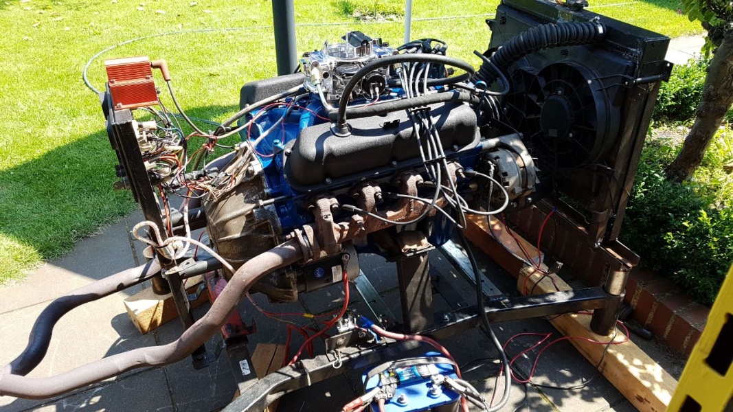

Heute war ein großer Tag
Der Motor bekam sein Break In verpasst.
Für mich eine Premiere, war ich aufgeregt
Aber er sprang auf Schlag an und lief ohne Probleme,
danach mal am Gas gezupft, Holla zuckt der hoch
Der Ventiltrieb verhält sich völlig unauffällig, ich hatte mir das lauter vorgestellt.
Danach, nach dem Abkühlen, noch beì warmen Motor das endgültige Ventilspiel eingestellt.
Das Einlaufventilspiel war auf allen Zylindern noch so wie ich es vorher eingestellt hatte.
Das Break In sollte funktioniert haben.
Re: HiPo Motor nachbauen
hi,Braunschweiger hat geschrieben:Heute war ein großer TagDer Motor bekam sein Break In verpasst.
Für mich eine Premiere, war ich aufgeregt![]()
ziemlich gut,
hast sound-check auf video?
bitte, bittöh
gruß,
chrisi
Video habe ich nicht, der Motor hat stumpf bei 2500 U/min geballert und mit der Einrohranlage fand ich das nicht so spannend
Ich bin halt immer um den Motor rum gehüpft, und habe hier und dort geschaut und gehört und Temperatur gemessen.
War ja mein erster V8 denn ich gebaut habe, da fehlt die Routine
Und die Kumpels haben schön ihr Bier festgehalten
Ich schätze wenn der Motor eingebaut ist und mit den Headern und der Arvinode verbunden ist, wird die Sache rund.
Der Motor hat sich ausgezeichnet angehört !
Die Abgasanlage war eher Nachbarverträglich (
)aufgebaut....(Einrohranlage)
Gruß Lutz
