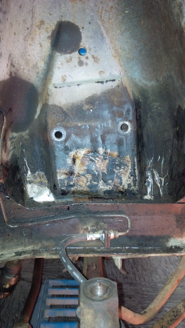

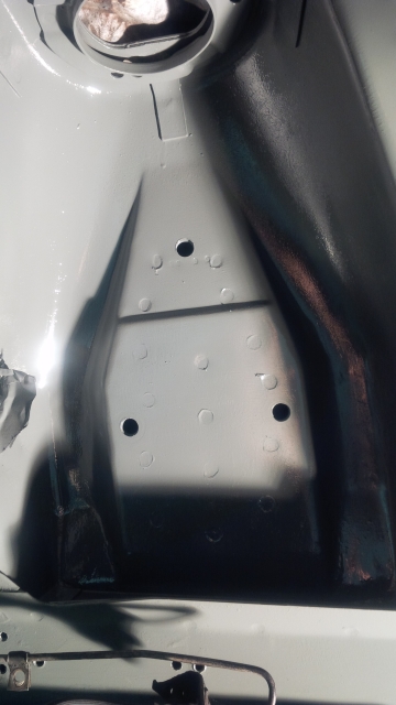

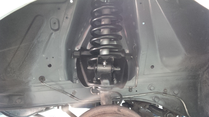

Genau diese Federn habe ich vorne auch verbaut und bin damit zufrieden, natürlich sind auch alle anderen Teile wie Federteller, Wippen, Dämpfer und die komplette HA erneuert. Die alten Federn waren so ausgelutscht, dass er jetzt vorne trotz Tieferlegung 1cm höher ist, macht aber nix da er jetzt schön gerade steht. Ich würde auch davon abraten die alten zu kürzen, wenn überhaupt würde ich neue Standardfedern kaufen und diese kürzen...
Zum Umbau kann ich nur sagen das es schon etwas fummelei ist die Federn ordentlich auszurichten und gleichzeitig die vorgespannte Feder im Radkasten zu entlasten. Ich musste das zweimal korrigieren da das Windungsende der Feder nicht ordentlich am Anschlag der Wippe saß und der obere Federteller (Polymerring kein Gummi) immer mit rutschte.
Wenn man schon alles auseinander hat empfiehlt sich auch eine Überarbeitung des Domes...
Dann noch die richtige Fahrwerkseinstellung und der Wagen ist perfekt... 8-)

ja es sind genau die Federn von VeloCity aus deinem Link. Und Nein man muss die nicht nochmal ausbauen diese Federn sind zu den Originalen um ca. ein Zoll tiefer! Nur sind meistens die verbauten "Alten" dermaßen durchgelutscht das du hier schon eine extreme Tieferlegung erreichst, nur ist diese aufgrund von Materialermüdung entstanden und genauso schwammig ist dann auch das Fahrweerk. Die Federn von VeloCity geben aufgrund ihrer Bauform (dickerer Draht) über die Jahre nicht soviel nach wie die Standardfedern. Deswegen habe ich auch die Hinterachse erwähnt und komplett Neu gemacht, es bringt nix nur vorne neue Federn zu verbauen sieht dann aus wie ein Spaceshuttle beim Start! Mein Mustang steht jetzt fast gerade er hat vorne wie hinten ca. 67-68cm zum Boden.
Mit Dom ist das Blech gemeint welches die Feder, den Dämpfer und den Querlenker beherbergt...

Nochmal ich würde die Federn nicht kürzen, sondern entweder die Polymerbuchse (Federauflage im Dom oben) weglassen und wieder nur den Standardgummi einbauen das bringt dir ungefähr 1cm oder den Shelbydrop das bringt dann nochmal ca. 2,5cm. Du musst dir genau überlegen was du erreichen willst, soll er gerade stehen, vorne tiefer sein oder das Rad im Radkasten verschwinden? Welche Felgen mit welcher ET bzw. Reifenbreite fährst du oder willst du mal fahren? Zum abschneiden ist die Flex wohl das beste Medium, aber wieviel ist doch die viel wichtigere Komponente :!: Genau hier fängt es mit dem basteln und ausprobieren an... da kommst du um die Versuche mit mehrmaligen aus/einbau nicht herum. Zusätzlich setzen sich die Federn noch etwas im ersten Jahr was eine weitere kleine Unbekannte ausmacht. Bau die Feder ein wie sie ist verzichte auf den Polymerring und fahre das Auto das nächste Jahr, wenn er dir dann immer noch zu hoch ist... abschneiden geht immer ;)

Mit "Bearbeitung des Domes" war lackieren gemeint oder hast du dort noch irgendwelche anderen Dinge(schweißen/bohren/versteifen/abändern...Shelby-Drop ausgenommen) vorgenommen?
