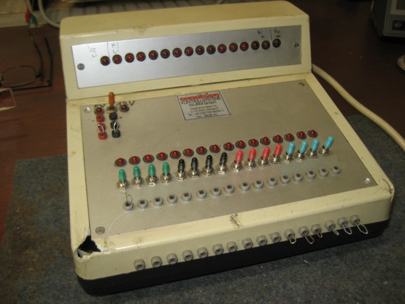

- 69ShelbyGT500
- Beiträge: 4061
Re: Leidiges Thema Blinkschalter
Sorry, meine "Klickerbox" mit 16 Ein-u. Ausgängen benötige ich täglich für meinen Elektronik-Job. Ausleihen ist da leider nicht möglich. Ich denke auch nicht, dass es so viel Bedarf gibt, dass ich eine spezielle "Blinkerschalterüberprüfungskiste" in Serie bauen kann ...Billy the Kid hat geschrieben:Hi Tom vielleicht leiht Dir der Ralf seine funktionsbox mal. Wäre ja auch noch eine Möglichkeit zum testen bevor Du neu kaufst.
- IMG_5484.JPG (98.36 KiB) 1777 mal betrachtet
