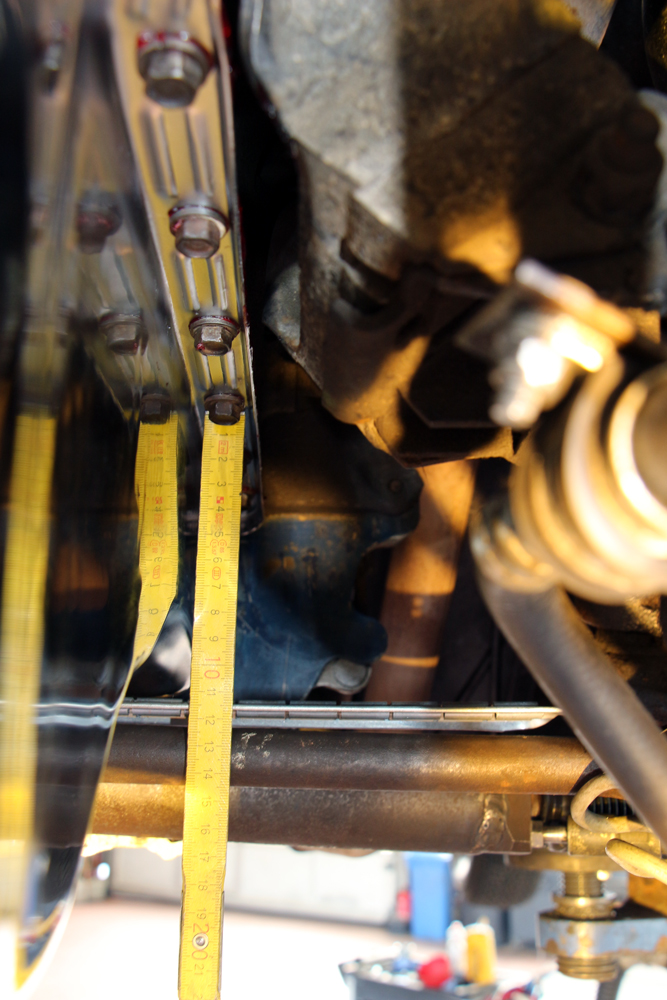

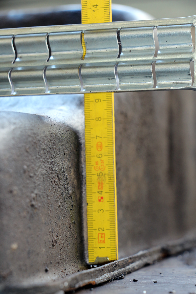

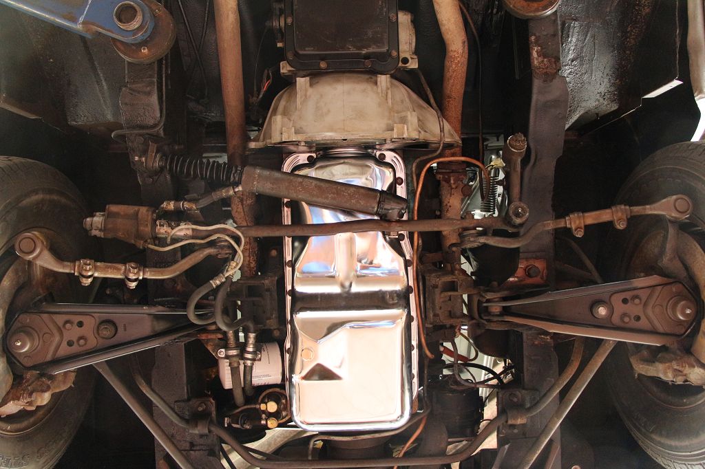

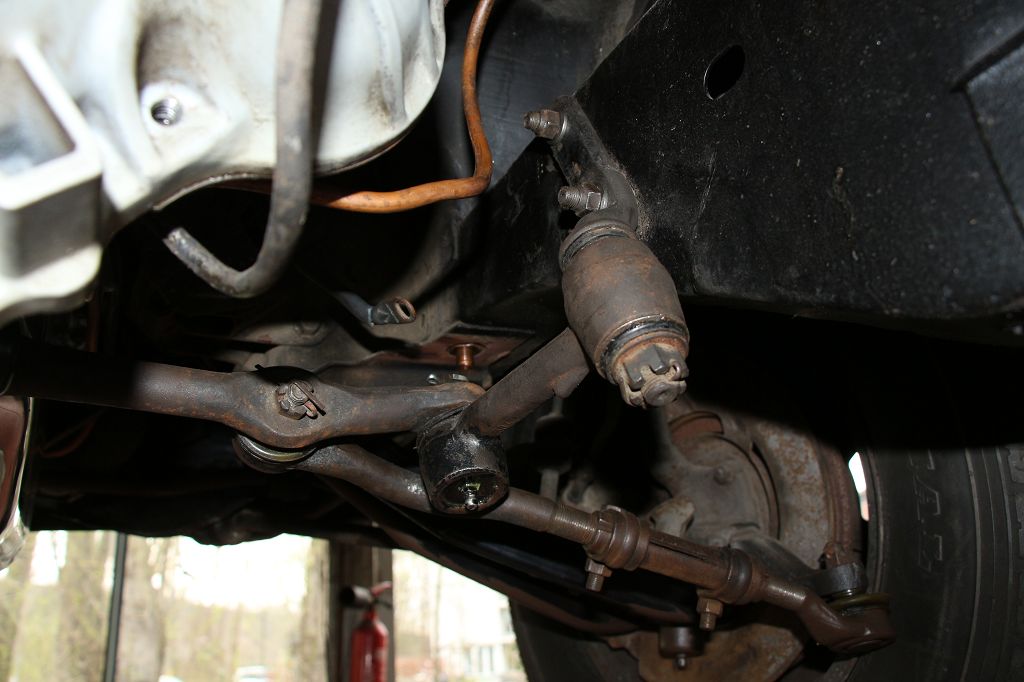

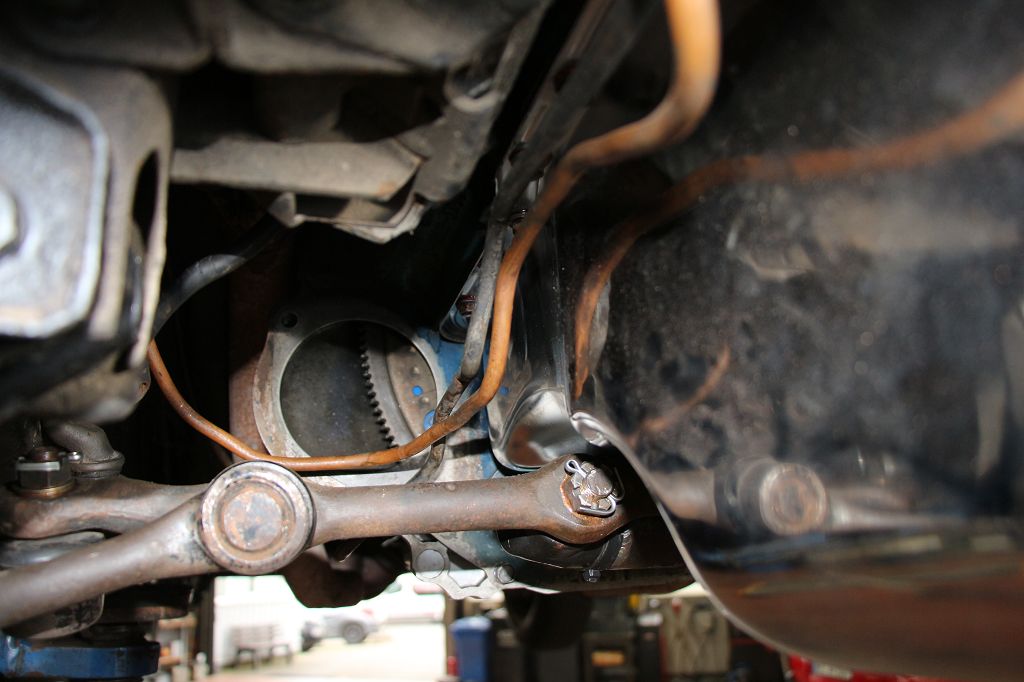

Ölwannen-Wechsel mit Hindernissen :(
Um nicht noch ein Thema zur Motorölwanne zu öffnen...... ;) ..... manchmal kommt es anders, als man denkt. An meinem '66er wurde die Motorölwanne sehr wahrscheinlich früher als "Cowcatcher" oder besser gesagt, als "Stonecatcher" benutzt :D ....also dachte ich mir:"... tausch' die mal aus und nimm' gleich mal ne verchromte von RSB" 8-) ..... sieht zwar keiner.....aber ich weiß es :D :D :D
Nach dem Tausch dann die Ernüchterung: .... der 289er wollte nur "links rum" im Kreis fahren, denn "rechts rum" deformierte mir das Lenkgestänge (mit Servo-Unterstützung) jetzt die neue Ölwanne. Nach Kontaktaufnahme mit RSB bekam ich als erstes zu hören: "..... seit 30 Jahren verkaufen/verbauen wir diesen (für mehr Ölfüllung!) Ölwannen-Typ und hatten noch nie Probleme". Habe nun nach Absprache mit RSB Fotos gemacht, die aufzeigen, welche Lenkgestänge-Abstützung auf der Beifahrerseite und welche Motorlager montiert sind. Auch zeigen die Fotos, das die "alte" Motorölwanne genau 20mm im Bereich des Lenkgestänges niedriger ist, als die "Neue". Die Anfrage von RSB nach der Motorblock-Nr. habe ich heute vorbereitet nachdem ich den Anlasser demontierte: C6AE-6015-C-TH 18
Frage: hat von Euch hier schon mal jemand solch ein Phänomen gehabt?

Hi Namenloser,
ich denke das hat mit der Ölwanne nix zu tun. Die Lenkgeometrie stimmt meiner Meinung nach sowas von nicht, ausserdem könnte zusätzlich die Centerline Spurstange ordentlich verbogen sein.
Ich komme erst morgen an meine Stang-Bilder, dann kann ich eventuell mehr sagen.
Gruß Micha

MICHAGT66 hat geschrieben:Hi Namenloser........
Hi Micha.....sorry, aber natürlich gehört am Ende eines Berichtes immer der Name des Schreibers.....ich sollte eben in meinem "Alter" nicht mehrere "Dinge" gleichzeitig machen :oops: :o :shock:
Wenn du noch zusätzliche Bilder von verschiedenen Ansichten benötigst, um deinen Verdacht zu erhärten, sag'/schreib' mir, dann kann ich diese hier reinstellen.
Auch möchte ich nochmal darauf hinweisen, das der "Hobel" ja mit der "originalen" Ölwanne gefahren ist, und diese "originale", deformierte Stahlölwanne ist im Bereich des Lenkgestänges 20mm niedriger.....es gibt also eine Ölwanne, die funktioniert ;)
LG...........Peter

Hi Peter,
kein Problem; bin auch nicht mehr der Jüngste :o
Vielleicht war ich etwas zu voreilig, da es ja mit der alten Wanne keine Probleme gab.
Mir kam nur das Problem so "vertraut" vor, nur mit der originalen Wanne.
A) weil die Centerlinie Spurstange heftig verbogen und B) ein falscher Spurstangenkopf verbaut war.
Ich komme auch nicht mehr die nächsten Tage unter meinen Stang (auch mit Servolenkung) um mal den
Abstand zwischen der mittleren Spurstange und der originalen Ölwanne zu messen.
Vielleicht hat ja gerade ein anderer Forumskollege seinen auf der Bühne??!!
Gruß Micha
