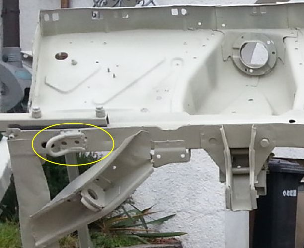

Gerold hat geschrieben:dann müssten ja bei beiden Holmen Bleche drüber geschweißt sein, schwer vorstellbar :roll:
Schau mal auf dem Foto die Markierungen, da sollten normalerweise die Löcher auf beiden Seiten die Löcher sein.
ach so weit außen?
alles klar, logisch, die gibt es.
Vielen Dank!

FabianP hat geschrieben:
ach so weit außen?
Vielen Dank!
siehst du, das dachte ich mir doch ;)
evtl. musst du nur das 4kant wo das Gewinde ist etwas anpassen damit es durch das Loch geht.
Beim Einbau das ganze zusammenschrauben (nur 2-3 Gewindegänge) und dann durch das Loch, nach vorn ziehen und festschrauben.

es war in der Tat etwas Gefummel, die Platte da hineinzubekommen und dann die Schraube festzudrehen, ohne dass die Platte gegendreht aber nun sitzt er gut drin!
Vielen Dank
mal schauen, ob es hält bis zur Bühne :-)

keine Sorge, der hält.
Hab meinen daran eine sehr steile Auffahrt hochgezogen und anschl. auf den Anhänger 8-)

So sieht die Abschleppöse bei mir aus,
wurde 2003 in der allerseits bekannten Werkstatt in Saulheim angeschweißt.
