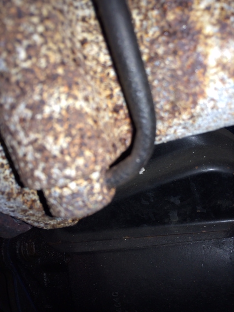

Der Vollständigkeit halber poste ich jetzt mal mein "Ergebnis":
Gestern habe ich festgestellt, dass sowohl die Frischluftzufuhr als auch der Hot air intake vorhanden sind...nachdem ich alles abgebaut habe (die Leitungen lassen sich einfach aus dem Krümmer herausziehen) habe ich alles auf Luftdurchgängigkeit getestet.
Fazit: Die untere Leitung war am Krümmer einfach weggerostet und zog daher keine gereinigte Luft vom Luftfilter sondern "Schmutzluft" von der Strasse.
Die obere Leitung und der Durchgang in die Chockedose waren komplett verstopft (Metallspähne, Schmiere, Ruß)(siehe Bild 41 Roter Pfeil).
Ich habe dann alles mit Bremsenreiniger und einem Pfeifenputzer gereinigt. Die untere Öffnung im Krümmer habe ich mit einem Bohrer ausgebohrt und gereinigt. Die Metallleitung der Frischluftzufuhr habe ich ein Stückchen gekürzt, nachgebogen und wieder eingesteckt (siehe Foto 31). Jetzt nochmal mit einem kleinen Silikonschlauch die Luftgängigkeit des Sytems getestet und wieder befestigt.
Die Bimetallfeder geht ja eigentlich nicht futsch aber ich habe mal ein Heißluftbläser draufgehalten...topp sie bewegt sich noch.
Nachdem die Warmluftzufuhr für die Chokedose wieder intakt war konnte es nun an das Einstellen des Vergasers gehen. (Nächster Post)
- Foto 41.JPG (101.49 KiB) 1279 mal betrachtet
