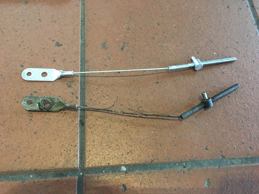

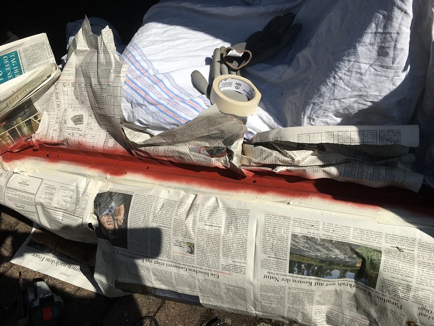

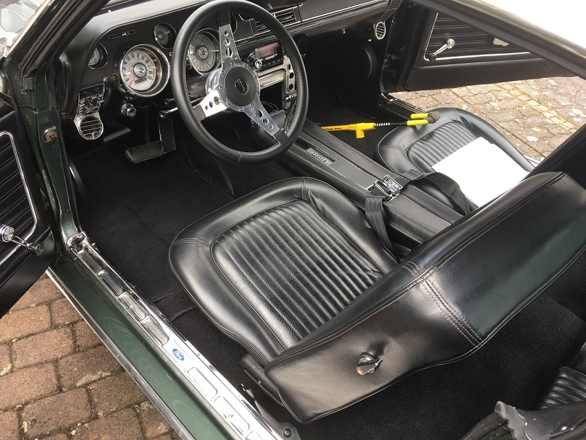

Kabelkanal unter den Einstiegsleisten hatte ich nochmals sauber geschliffen -> Rostschutzgrundierung -> Lackierung -> und Kabel samt Kabelummantelung neu verlegt
Neues Kick Down Kabel

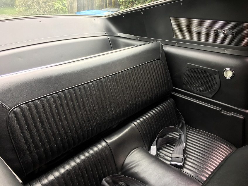

Fertiger Innenraum (bis auf die gepolsterte Radio Verkleidung)

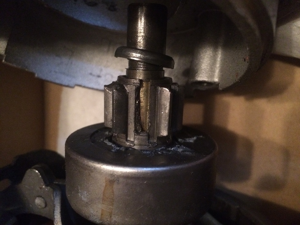

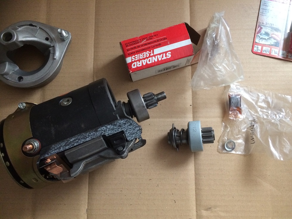

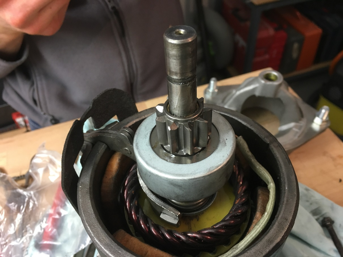

Letztes Jahr brach bei meinem Powermaster Starter (Retro Look 3124) das Ritzel und hatte leider die Flexplate zersägt (Ursache war der fehlendes Chim / Abstandsplatte). es gibt für die Powermaster Starter für 20 Dollar neue Antriebsstrangritzel. Starter lag nun schon ein paar Monate auseinander gebaut in der Kiste und mit ein bisschen Hilfe (damals keine Bilder gemacht der ganzen Bauteile und Unterlegscheiben...) konnte recht einfach der Antrieb gewechselt werden.
starter ritze gebrochen.JPG (196.96 KiB) 2073 mal betrachtet
starter 2.JPG (233.13 KiB) 2073 mal betrachtet
starter 3.JPG (672.83 KiB) 2073 mal betrachtet
Leider habe ich trotz langer google suche keine kompletten Rebuild Kits für Powermaster starter gefunden. Jemand ne Idee?
