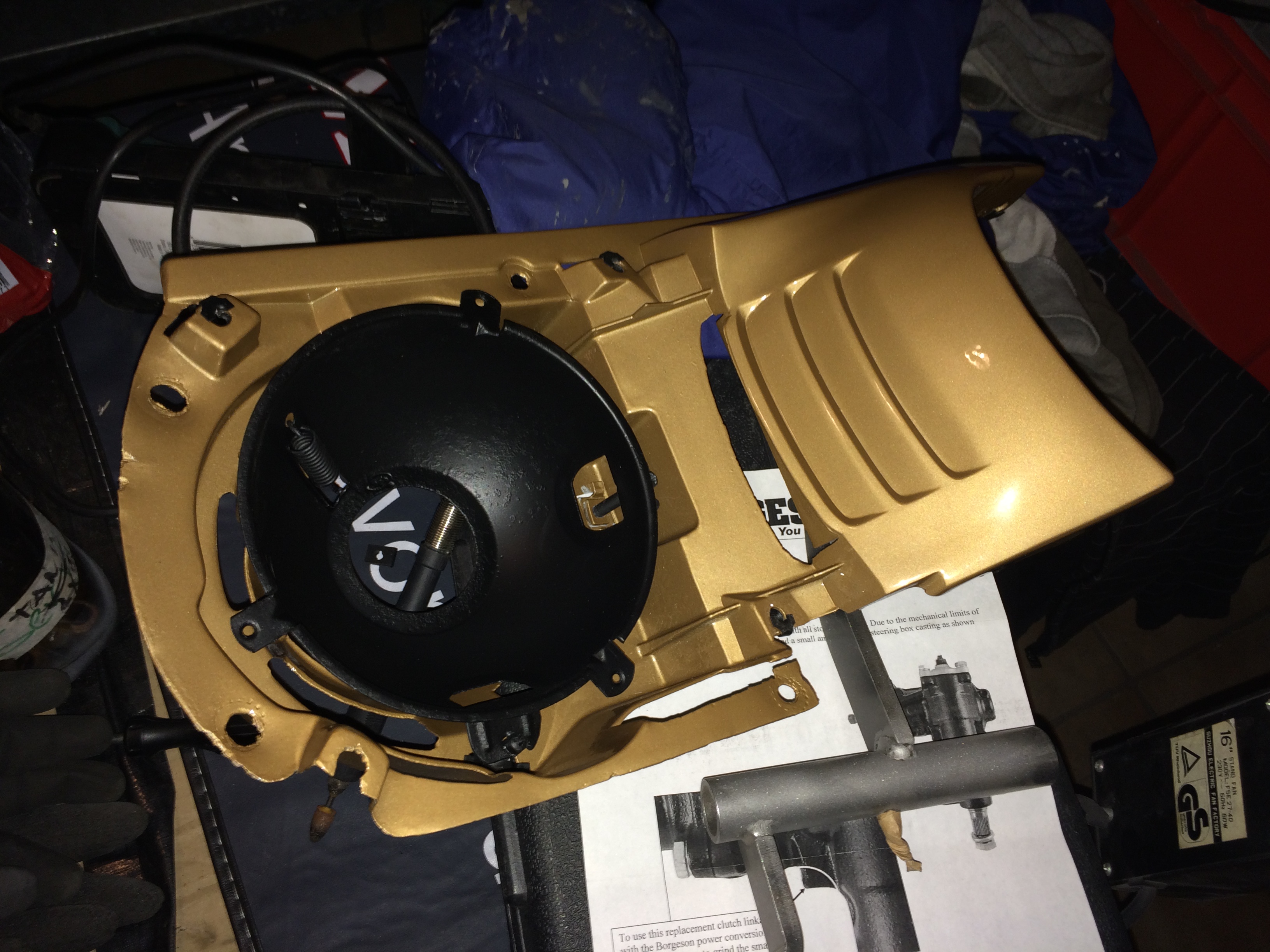

ich hab die Teile erstmal in den warmen Keller gelegt zum ausdünsten.

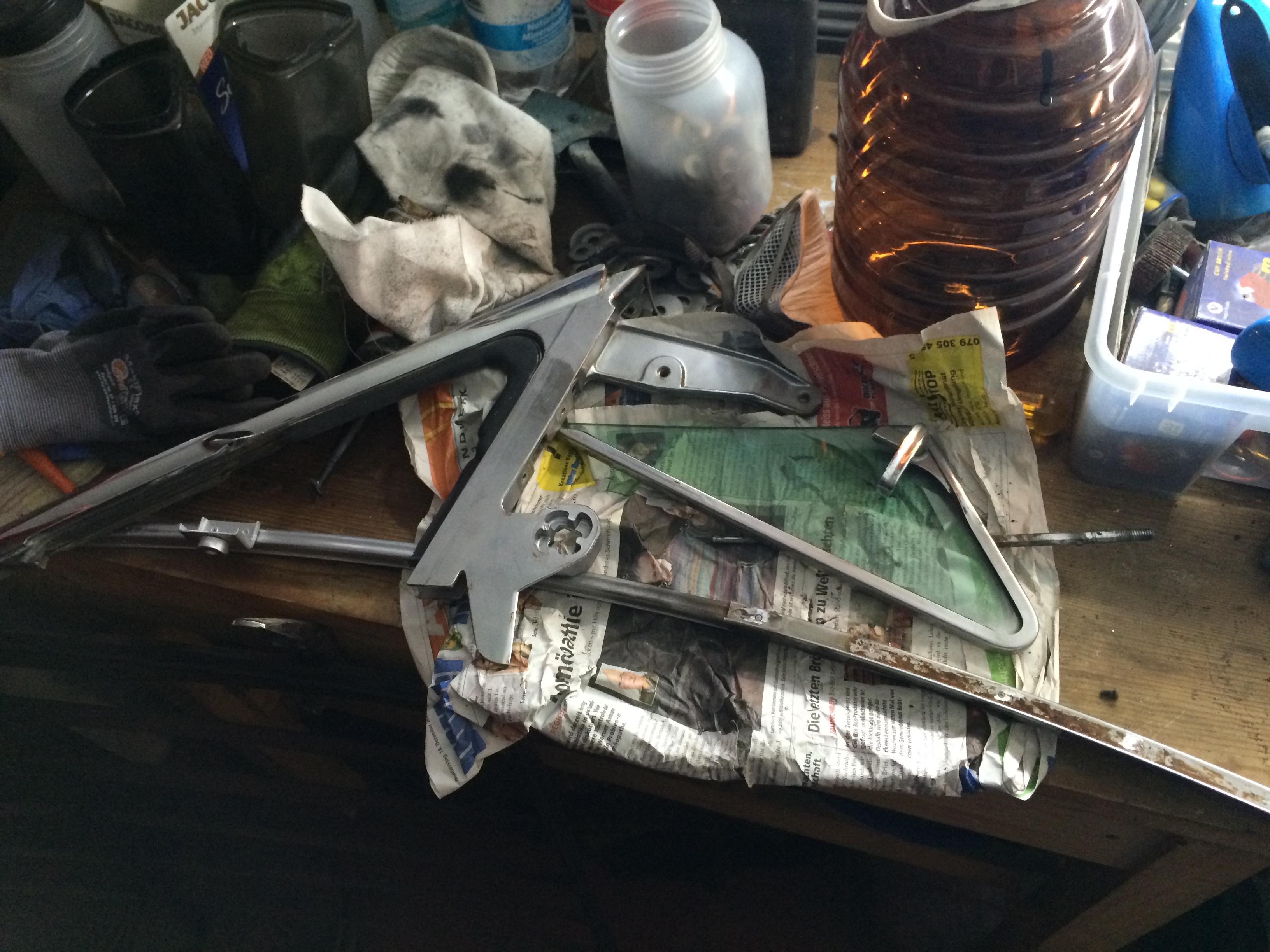

Hab gestern mal ein Belüftungsfenster auseinandergenommen bzw. versucht. Bekomme die lange Leiste nicht ab. Wir die einfach nach unten raus gezogen? Dazu muss ich wahrscheinlich die Nieten komplett rausbohren weil die Stile sonst wahrscheinlich noch krallen? Überlege momentan noch wie die Feder eingeharkt wurde? Was habt ihr mit den ausgerissenen Haltern gemacht?

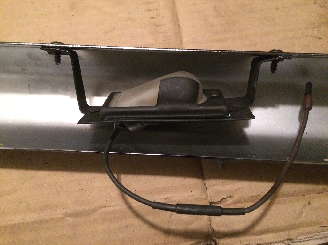

die Ecken waren bei mir auch gebrochen, aber warum hast du die Frage nicht vor dem lackieren gestellt?
Ich habe dort Blechwinkel in J-B Weld eingesetzt und die zusätzlich mit Nieten fixiert.
