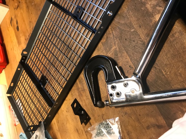

Hugo89 hat geschrieben:Mega cool!
Die unteren Zierleisten vom Kühlergrill sind aber neu gekauft oder?
Ja, die sind neu. Meine alten sind aber auch noch Ok aber halt nicht mehr Top. Was ich aber trotzdem gemacht habe, ist alle Teile der Grill Bar und die Lampengehäuse (sind die Originalen) in dem Silberton der alten Zierleiseten neu zu lackieren, so das alle Teile farblich zusammen passen. Restaurierte Neuteile sozusagen :P

Hi Michael,
wenn Du Nieten&Zange für deinen Kühlergrill brauchst, dann schick mir eine PN.
Laurent

Da du das Thema Nieten ansprichst. Weiß einer von euch wo man diese typischen nur einseitig offenen Nieten bekommen kann? Welches und braucht man für diese eine Spezielzange? Habe diese schon am Aschenbecher, Luftzufuhrkübel auf Fahrerseite und hinten über der Trapdoor entdeckt, traue mich manche aber nicht aufzubohren oder sonst zu entfernen, da ich sie sinst nur mit Popnieten ersetzten kann, die dann ein Loch haben und man sofort erkennt, dass es nicht original ist. An den Lampengehäusen sind ja auch Nieten und die habe ich auch nicht etfernt sondern die Gehäuse so verzinken lassen, was ja nicht optimal ist :?
Denke die Frage ist auch für deine Resto Aktuell, da du ja jetzt schon am zusammenbauen bist.
VG
Peter

Moin,
die Nieten haben die Bezeichnung „Semi Tubular Rivets“ und haben für den Kühlergrill die Maße 1/8“x1/8“.
Die Zange hat einen AN450 Aufsatz.
Laurent
Certified MCA Judge 1967-1968

Denke das man mit dem deutschen Suchbegriff (Halbrohrniete) auch innerhalb der BRD fündig wird. Ggf würden dann auch Halbhohlnieten gehen?! Hoffe ich finde was.
Peter

Also Halbhohlniete DIN 7338 ist das was rausgefunden habe. Gibt es in Stahl, Kupfer und Alu. Gebräuchlich sind die als Bremsbelagnieten in Kupfer 4X8.
Ich hatte mir da schon mal welche bestellt, ich werde berichten. Lack Rezeptur vom Grill ist in Arbeit.
