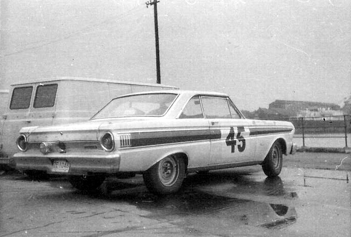

So wie Andi schon sagte, hat Ford in zusammenarbeit mit Alan Man und Holman & Moody die Support Fahrzeuge für die 64er Monte Carlo und 64er Tour de France "geringfügig" getunt.
Man munkelt, dass eines der Econolines einen NASCAR 427er Motor drin hatte. :mrgreen: :mrgreen:
Leider ist nicht wirklich viel von diesen Monstern überliefert, aber angeblich waren die Dinger - selbst wenn sie einen der Monte Falcons oder Tour der France Mustangs auf den Anhänger gezogen haben - richtig, RICHTIG schnell.
Anbei eines der wenigen Bildern die ich dazu habe...
