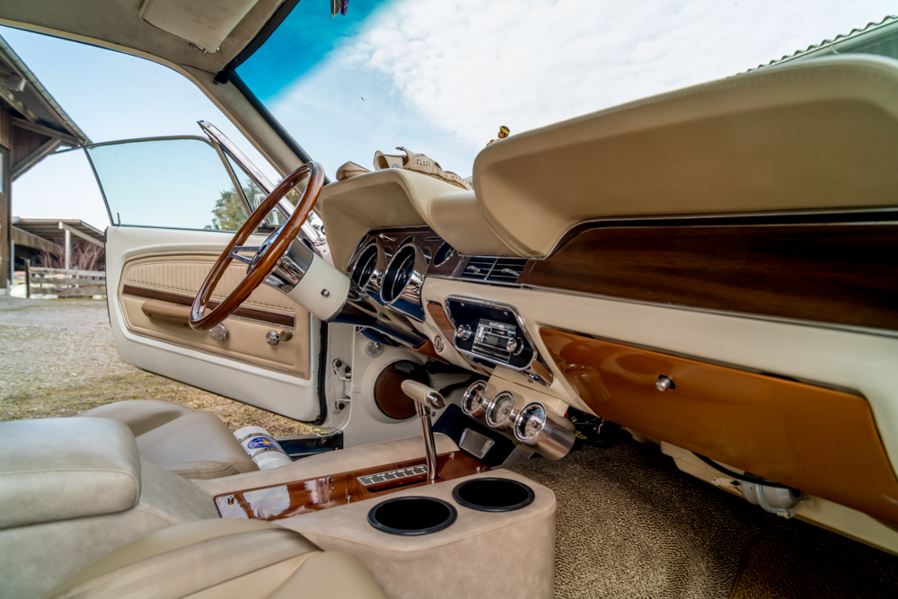

Hey ich habe das auch von dir gekauft aber hinten fehlt doch die Endkappen noch
Gruß Micha
Gruß Micha
Re: Instrumentenhalter 52mm für 2 und 3 Instrumente
teufel hat geschrieben:Hey ich habe das auch von dir gekauft aber hinten fehlt doch die Endkappen noch
Gruß Micha
.....meinst Du mich?
Endkappen?? Geibbet keine.
Pfiat Di
Beat
Bagaluten sind auch nur Menschen.......
