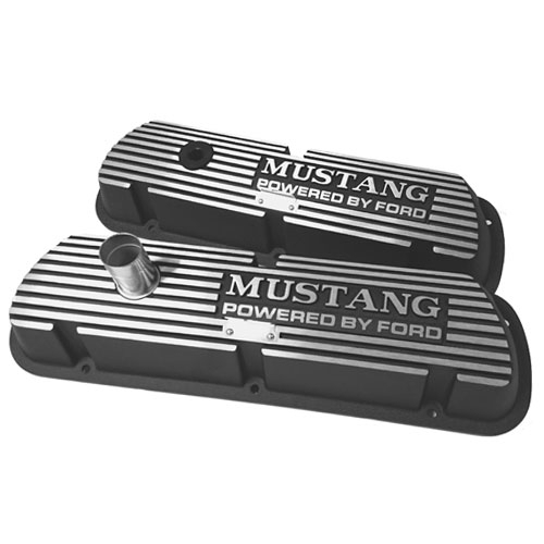

Da ich vor habe andere Aluventildeckel und Luftfilter mit Schrumpflack zu verbauen, habe ich die Halterungen der Stoßdämpfer und die Domstreben entsprechend optisch angepasst.
Den Motorraum werde ich vermutlich in Wagenfarbe lackieren lassen, da mir persönlich im Motorraum zu viel Schwarzmatt vorherrscht (auch wenn original).
Verwendet habe ich den Schrumpflack von VHT.
Die Oberfläche ist zwar etwas rauer als bei den Ventildeckel, aber das passt denke ich.
Gruß Roland

Hi Roland,
hier wurde einiges interessantes zum Thema"Aludeckel" geschrieben :idea:
viewtopic.php?f=9&t=12563&hilit=aluventildeckel
Und man kann es nicht oft genug sagen,schön über Kreuz, mit nicht zuviel Schmackes anziehen.
Hier wurden schon einige Deckel gelyncht .
