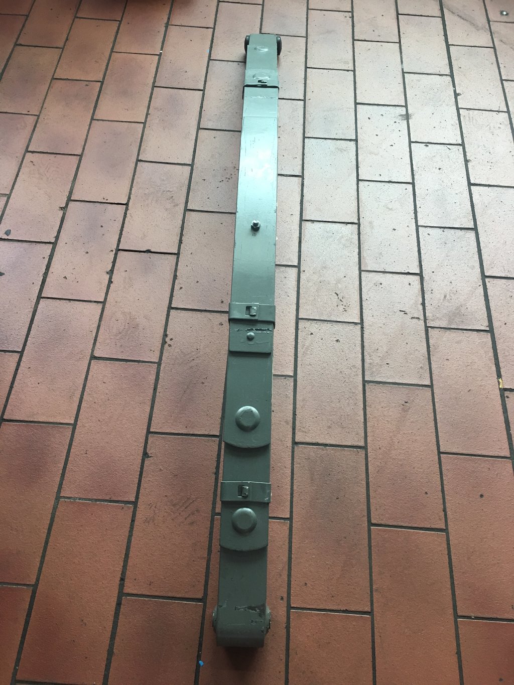

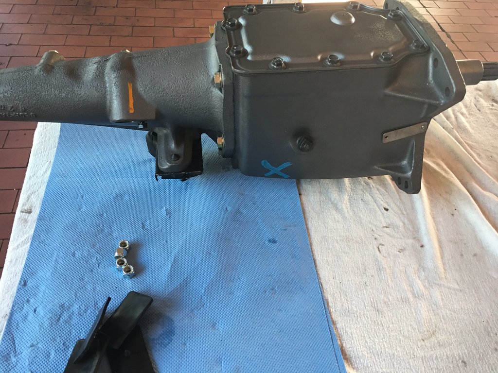

Es gibt wieder en kleines Update von der Karosserie. Nachdem ich den Motor wieder ausgebaut habe (steht jetzt bei mir im Schaufenster) wurde die Karosse in´s Drehgestell geschraubt um die Schweißnähte am Unterboden abzudichten. Jetzt bekam der Unterboden sein neues Kleid, RAL 8012 in seidenglanz 8-)
Um den Originalteufel in mir zu besänftigen habe ich noch etwas Malerei an Achse und Getriebe gemacht, genauso schlecht wie ab Werk :P
Die neuen Blattfedern waren so grausam lackiert, da hab ich sie nochmal zerlegt und neu lackiert...
