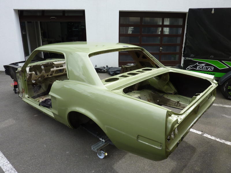

Habe mich jetzt doch entschlossen den Barney ins Tauchbad zu schicken und ihn komplett entlacken und KTL beschichten zu lassen.
Dadurch werden wohl auch die Hohlräume zum größten Teil brauchbar behandelt.

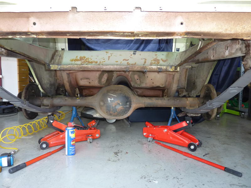

Dazu musste auch die Hinterachse raus. Wie so vieles bei dieser Resto ist für mich auch das eine Premiere.
Ging dann doch alles recht easy.
Wollte mir fürs Entlacken nicht extra ein Gestell bauen, da ich fürs anschließende Abreiten an der Karossiere mir schon ein höhenverstellbares (Hydraulisch) Drehgestell gekauft habe, und dies nicht ins Bad schicken kann.
Blattfedern bleiben drin und werden mit einem Aluprofil quer verbunden und mit Rollen versehen.
Barney durfte mal nach langer Zeit an die frische Luft und seinen alten nackten Bobbes ein bischen in die Sonne halten. :D
Da ich im Moment für ein paar Wochen im Lande bin nutze ich natürlich jede freie Minute um voran zu kommen.
Es gibt so einiges zum Aufarbeiten.

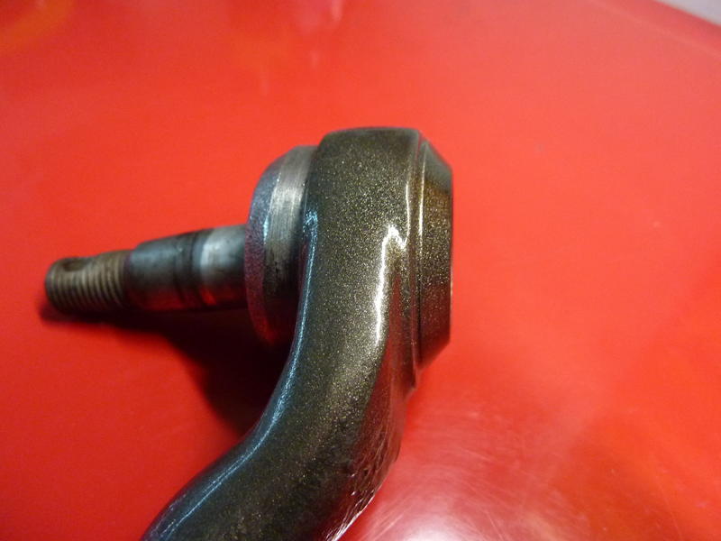

Spurstangenkopf vorher:
Die Reste der alten Staubdichtung entfernen
Bissi putzen
Gußkanten entfernen
Sandstrahlen
Und Farbe drauf
Einen Schwung von Teilen habe ich schon durch. Ist aber noch vieles da... :lol:
