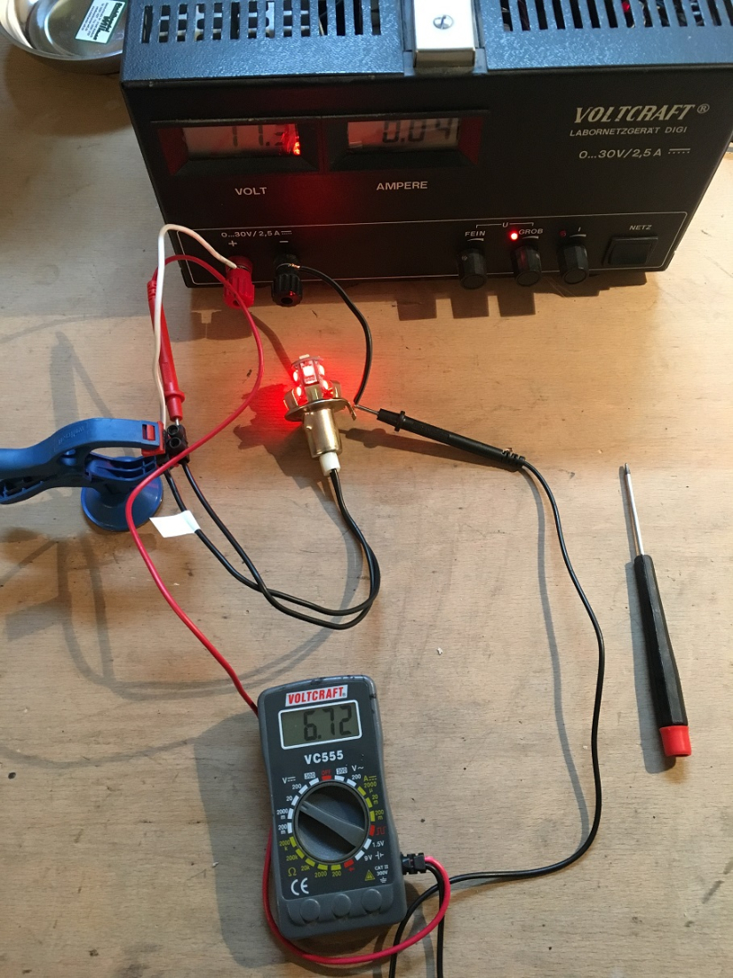

noch ne frage zu den LEDs:
Funktionieren einfach bei mir im Auto nicht. Sobald ich Bremse und Rücklich an die Fassung anschließe, geht die LED komplett aus, obwohl Licht an ist.
Heute mit nem Kumpel alles durchgemessen.
Folgender Fehler:
Die LEDs gibt über das zweite Anschlusskabel (plus) einen Volt Wert weiter bzw. leitet durch. Die normale Glühbirne macht das nicht und gibt 0 Volt am anderen kabel aus.
Konnte es mit dem Labornetzgerät reproduzieren:
* Licht angeschlossen
* Am Kabel an der Fassung für das Bremslicht kommen über 6 Volt an -> bei der normalen Birne 0 Volt
Eure Meinung dazu?
Gruß Frank
Re: 67/68er Sequential Tailing Kit LED / Rücklichter
Weg mit dem zerschossenen Scheiss!
Normale Birnen, oder hochwertige LED`s besorgen. DIESE Bauart verspricht schon untere (keine) Qualität.
