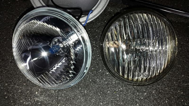

Hallo Leute,
die Nebelscheinwerfer habe ich gegen 4,5 Zoll Fernscheinwerfer mit H 3 Leuchtmittel ausgetauscht.
Die Einsätze habe ich aus dem Ebay. Sind ursprünglich Fernscheinwerfer für eine Harley.
