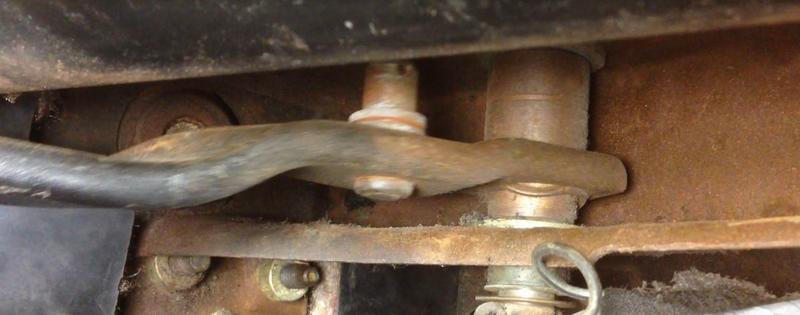

Für die hinteren Bremsen bekomme ich Dienstag die fehlenden Teile, vorne ist tatsächlich der Rundlauf der Trommeln nicht perfekt, habe es gemerkt, als ich die Beläge nachjustiert und dabie die Trommel gedreht hab, da hat es unregelmäßig geschliffen. Werde, wenn alles zusammengebaut ist, wie vorgeschlagen mal auf 'nen Prüfstand fahren, wenn das zu krass ist, muss wohl die VA komplett neu "gebremst" werden :shock:
Das Bremspedal habe ich mir nochmal angeschaut, da ist definitiv nirgends ein Anschlag, Feder oder sonstiges zu sehen, welches das Pedal irgendwo begrenzt. Habe den Restoration Guide und auch die Google Bildersuche bemüht, muss aber gestehen, dass ich nicht so richtig weiß, was da genau fehlt, ich erkenne das einfach nicht richtig auf den Zeichnungen...habt ihr da Infos für mich ?

Bezüglich dem Bremspedal, stehe ich derzeit vor der selben Frage.
Meiner (69er Automatik) hat auch keinen Anschlag und es ist auch kein Klemmring vorne am Pushrod.
Ich könnte mein Pedal von Hand bis zur Lenksäule hoch ziehen.
Einzig der sich ändernde Winkel des Pushrod verhindert ein zu leichtes Raus ziehen, doch wenn ich kräftig genug ziehen würde, käme er sicher raus. So wie bei dir.
So würde ich nie fahren... Mein Vorgänger war sich dessen wohl nicht bewusst.
Ich habe nach Infos gesucht aber nichts gefunden. Auf Bildern von anderen (originalen) Pedalen und Pedalträgern sieht das aber gleich aus. Also ohne ein Anschlag! :?
Ich gehe also davon aus, dass das so normal ist und das Pedal effektiv nur durch den Klemmring gehalten wird.
Ich habe gerade einen gebrauchten Midland BKV gefunden und als Ersatz auf Lager gelegt.
Ich wollte den Pushrod der schön fest drin sass ausbauen und bei meinem einbauen, doch der sass so fest, das ich ihn erst mit dem Hammer und sanfter Gewalt rausgekriegt habe.
Leider war der Klemmring dann aber kaputt :lol:
Zu kaufen hab ich die Dinger nirgens gefunden.
Werde wohl einfach selbst nen Anschlag anbringen.
Gruss Oli

Hab mich weiter auf die Suche gemacht und bin über diesen "Brake pedal bumper" gestolpert:
Bloß konnte ich an meinem Pedal nichts finden, wo der rein soll, den das im Bild rot markierte Teil fehlt bei mir:
Ohne Anbau folglich kein pedal bumper Einsatz möglich :-(.
Leider finde ich weder bei Ralf, noch bei RSB, noch velocity ein komplettes Bremspedal für meinen 66-er.
Jemand nen Tip wo ich das herkriegen könnte?
Gruß Björn

Anscheinend hatten frühe Modelle (wohl bis 68) das Pedal mit dem Bumper. Ab 69 war dann ohne Bumper, nur noch mit dem Klemmring gesichert.
Du hast also ein falsches Pedal drin.

...wie gut doch so eine Handbremse plötzlich funktioniert, wenn alle erforderlichen Teile verbaut wurden :P
Verbindungsstange zwischen den Bremsbacken inkl. Feder eingebaut, hat schlappe 2,5h gedauert, weil die verdammten Beläge plötzlich nicht mehr zurück ins Körbchen wollten. Hab es dann mit Engelsgeduld und gutem Zureden geschafft.
Heute nochmal Feintuning mit der Stellschraube von außen, sodass die Beläge leicht schleifen beim drehen (aber nur leicht) und siehe da:
1. Konnte LJ ohne Mühen mit der Handbremse aus Tempo 60 zum stehen bringen, werde noch etwas nachjustieren, damit ich nicht so weit ziehen muss.
2. Keine Rauch oder Geruchsentwicklung mehr hinten rechts, da war tatsächlich der zu stark vorgespannte Handbremshebel in der Trommel dran schuld. Ohne Verbinderstange war das natürlich Mist :?
3. Motor, Vergaser, Yoke etc. immer noch alles trocken, irgendwie trau ich dem Frieden nicht :lol:
4. Tickern absolut nicht mehr zu hören, Motor hängt echt gut am Gas. Reifen durchdrehen problemlos möglich (unbeabsichtigt).
5. Wie kriegt man das fette Grinsen bloß wieder aus dem Gesicht :mrgreen: ?
