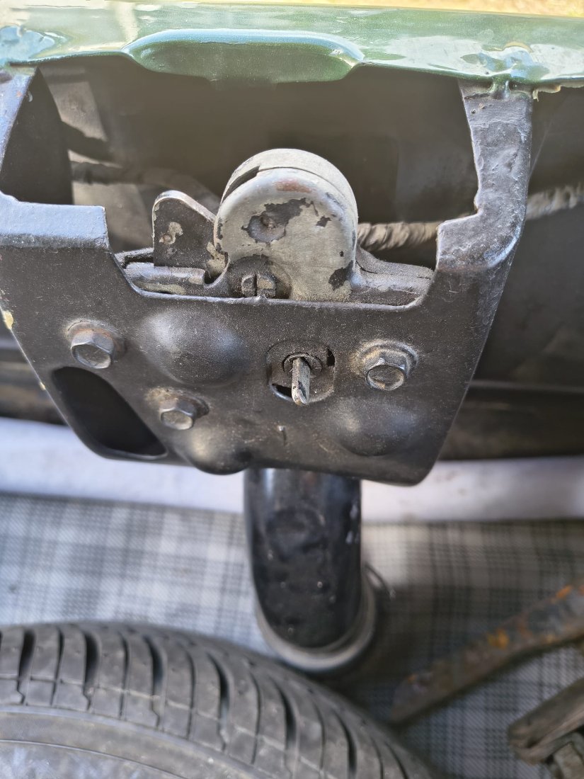

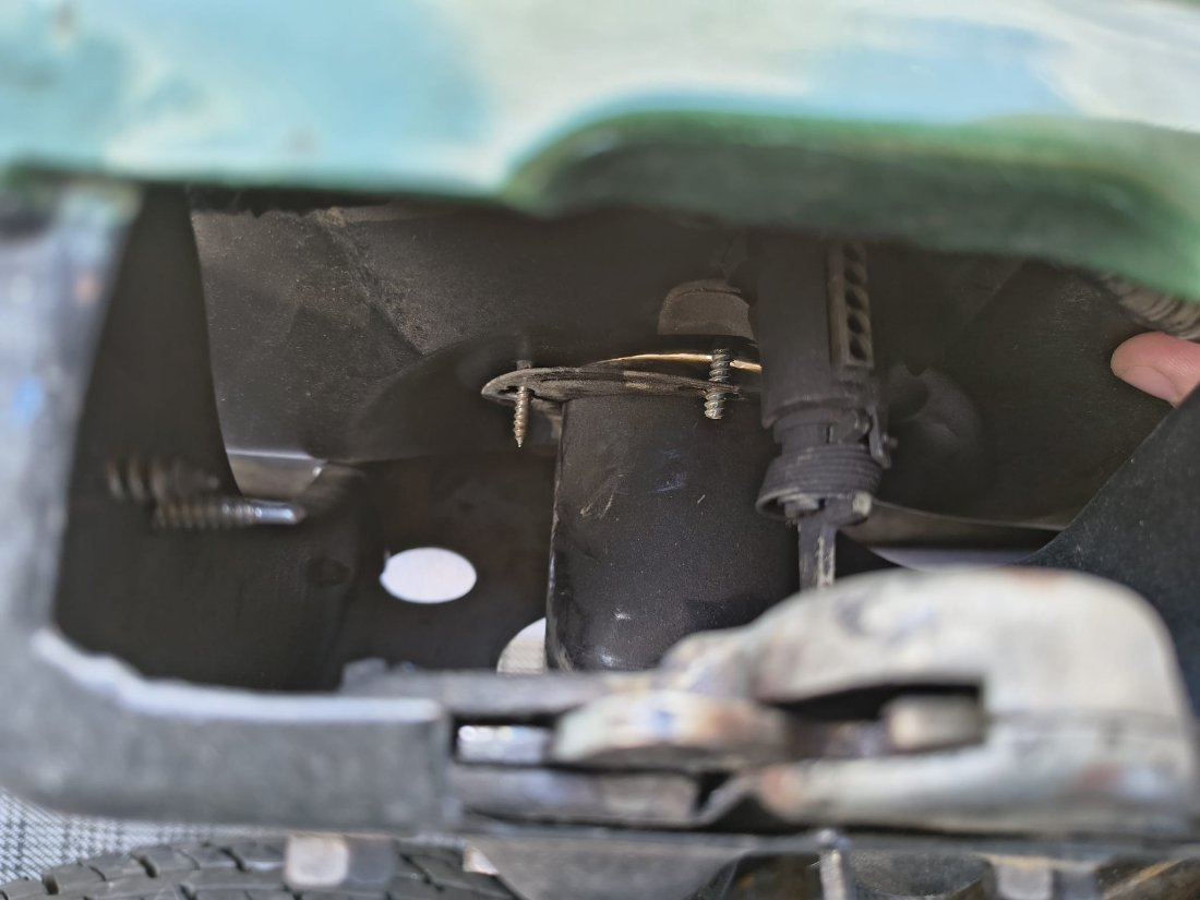

Hallo Martin,
Danke für den Hinweis.
Bei mir wurde auf eine Dichtung verzichtet!
Gruss Christoph
Gruss Christoph
- WhatsApp Image 2026-07-08 at 12.08.40.jpeg (85.85 KiB) 836 mal betrachtet
- WhatsApp Image 2026-07-08 at 12.09.07.jpeg (142.69 KiB) 836 mal betrachtet
Gruss Christoph

Christoph-WT hat geschrieben: ↑Mi 8. Jul 2026, 12:12 Hallo Martin,
Bei mir wurde auf eine Dichtung verzichtet!![]()
Gruss Christoph
Bestell Dir auch gleich ein heiles Kofferraumschloss mit, das kann man ja mit JEDEM Schlüssel öffnen! Auch ein Schraubendreher öffnet das Schloss ohne jede Gewalt.
Es kristallisiert sich immer mehr raus: DILETTANTEN OLE!
Theo
Schraubaer2
- Beiträge: 333
- Wohnort: Bei mir Zuhause
Re: Pop Up Tankdeckel
Unterstützt die Einschlüsseltheorie auf billige Art!
- Pite
- Beiträge: 330
Los Diletantos
Ohne Worte, wie die den Einfüllstutzen da reingeknallt haben.
Ich hoffe für Dich der Rest ist besser zusammen gebaut und Du entdeckst nicht noch mehr solche Dinge.
Theo meint übrigens den Schließzylinder, dort scheinen alle Schließungen zu fehlen.
Der läßt sich so auch mit einer Nagelfeile drehen / öffnen.
Noch so ein Ding das unten aller Kanone ist, wenn Du davon nichts gewusst hast
Gruß Pite

Bestell dir auch die Schrauben, die Spaxx Schrauben
gehören auch nicht da rein.
Und wenn du den Stutzen raus hast, dann dengel den Ring erstmal passend.... der ist auch total verbogen....

Und jede der 4 sichtbaren Blechschrauben ist anders. Auch hier würde ich mich um richtige Schrauben kümmern. Das überlackierte Schloss ist auch leicht zum ausbauen und von der schwarzen Farbe zu reinigen.
Gruß Alex

Nein davon habe ich nichts gewusst.
Die generelle Substanz des Autos ist gut aber an den Details scheint es etwas zu hapern.
Danke auch für den Hinweis mit dem Schloss. Kommt auf die Winterliste.
Und ich bin mir sicher ich stolpere über noch mehr improvisierte Basteleien.
Welche Schrauben gehören denn da original hin?
Beste Grüsse
Christoph
