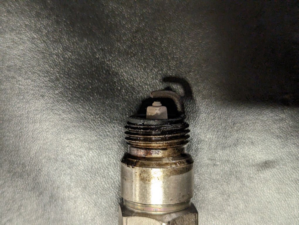

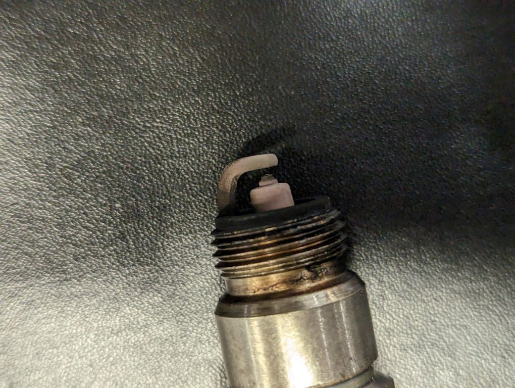

Heute war Gelegenheit mal alle 8 Kerzen zu ziehen
so sehen 7 der Kerzen aus. Eher aschweiß als rehbraun und nach dem letzten Gewindegang ist es rußtrocken
und so der Ausreiser, auf der rechten Bank; der "Winkel" ist hier dunkel und nach dem letzten Gewindegang wirkt die Kerze minimal feuchter
was sagt die Erfahrung (ich habe keine) zum Kerzenbild? Ist die eine Kerze ein deutliches Indiz, dass genau dort, das Öl mitverbrannt wird?
Gruß, Ronny
Gruß, Ronny

Hi Ronny,behemot hat geschrieben: ↑Sa 23. Mär 2024, 17:04 Heute war Gelegenheit mal alle 8 Kerzen zu ziehen
Gruß, Ronny
ja der Zylinder verbrennt ganz klar ordentlich Öl.
Die anderen Kerzen sind ordentlich. Mit dem heutigen Sprit sind die Kerzen eher weißlich statt rehbraun.
Patrick
