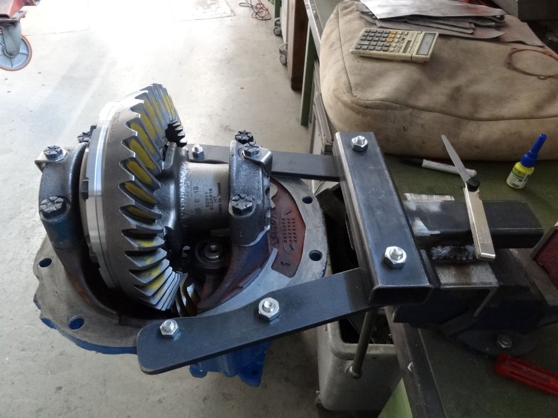

Hallo Fred
So sieht das aus,was Du brauchst nebst den üblichen Werkzeugen. Eine Halterung die dein Diff hält und ein Losbrechmoment Instrument.
Hoffe das Hilft Dir weiter.
Gruss Urs
Gruss Urs
- Losbrechmoment.JPG (112.16 KiB) 2121 mal betrachtet
- Diff Support.JPG (142.2 KiB) 2121 mal betrachtet
