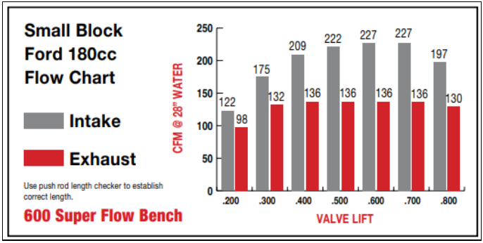

mit der Nocke ist noch etwas Luft nach oben ;-)
SBF FloTek Flow.png (95.9 KiB) 1797 mal betrachtet
Aber völlig okay - sollte ordentlich Druck machen.
Bei Null Deck, achte bitte darauf, dass die Kopfdichtung nicht viel dicker als .042" ist.
