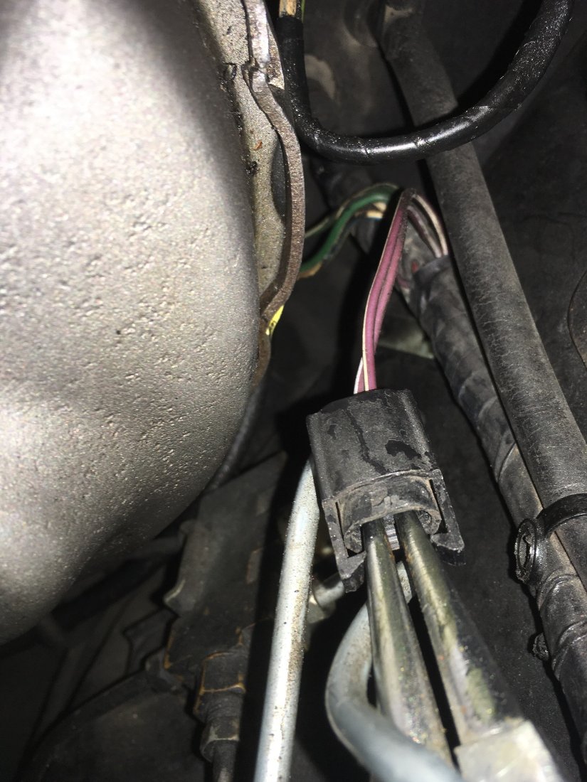

- Beiträge: 5014
- Wohnort: Ruhrgebiet
Re: Bremsleitung - welche Bördelung benötige ich
Hier gut zu erkennen

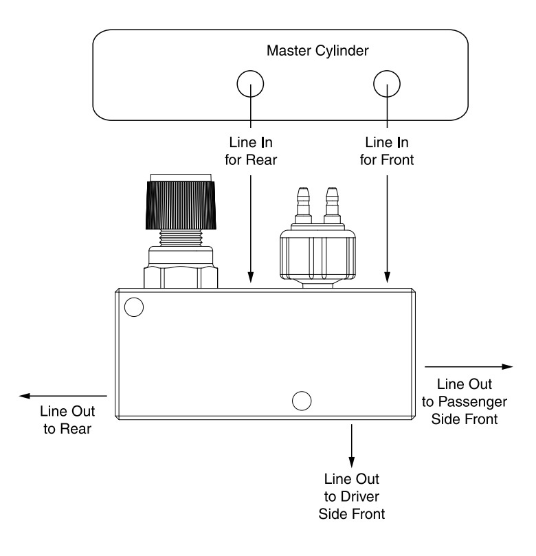

Vielen Dank für die ganzen Details.
Bei mir ist der Bremskontrollschalter gar nicht angeschlossen.

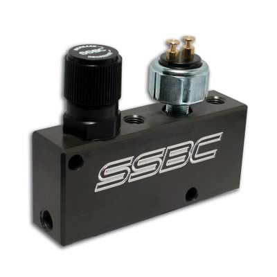

Habe mich jetzt entschieden den Verteilerblock durch einen neuen mit Druck-Reduzierungsventil zu ersetzen. So spare ich mir die Fummelei das separate Reduzierventiel einzubauen.
- Verteilventil mit Druckregler für die Hinterachse

Jo, kannste machen. Sollte (!) auch passen. Allerdings kannst du dann den Bremsdruck nach hinten nicht auf deine Bedürfnisse und Faktenlage (Reifenmischung, Bremsanlage, Straßenbeschaffenheit) einstellen, sondern hast einen festen, unveränderlichen Bresmdruck. Im besten Fall passts, im schlimmsten Fall blockieren die hinteren Räder bei einer Vollbremsung.

Das Druckregelventil ist bei dieser Variante einstellbar.

Ja und nein. Beide Lösungen haben vor Nachteile. Der Nachteil bei den fix eingestellten Ventilen ist natürlich die fehlende Anpasstbarkeit. Der Vorteil: Sie haben eine Grundeinstellung die weitesgehend passt. Ein Justierbares Ventil einzustellen, ist schwierig, denn es hängt von so vielen Faktoren ab ob die Hinterräder zum blockieren neigen. Beladung (Tank voll, Kofferraum, Passagiere hinten), Reifen, Straßenbelag, nass/trocken, … Im Grunde müsstest du es permanent neu einstellen. Und ein verkehrt eingestelltes Ventil schadet mehr als dass es nutzt. Wenn du Wettbewerbe fährst, sieht es anders aus, aber für den Alltagsverkehr sind die fix eingestellten gar nicht sooo schlecht.Jo, kannste machen. Sollte (!) auch passen. Allerdings kannst du dann den Bremsdruck nach hinten nicht auf deine Bedürfnisse und Faktenlage (Reifenmischung, Bremsanlage, Straßenbeschaffenheit) einstellen, sondern hast einen festen, unveränderlichen Bresmdruck. Im besten Fall passts, im schlimmsten Fall blockieren die hinteren Räder bei einer Vollbremsung.
