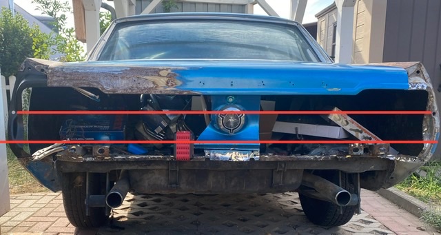

Es ging etwas voran. Leider sind aktuell die Platzverhältnisse recht begrenzt :mrgreen:
Deswegen liegt Werkzeug und Teile noch teilweise im Auto.
Die amerikanischen „Freunde“ hatten Spaß nach dem Treffer hinten links den gesamten Heckbereich zu verschweißen. Am kompletten Heckblech finden sich zum Kofferraum Schweißnähte. Hat sich natürlich positiv auf die Stabilität ausgewirkt. Das Entfernen hat aber wohl doppelt so viel Zeit gekostet. Jetzt sind noch teilweise überlappende Bleche an den Seitenwänden vorhanden. Da komme ich mit der Flex überhaupt nicht hin, ohne die Seitenwand zu zerstören… werde wohl mit dem Handdremel versuchen müssen kleine Stücke Zug um Zug rauszuschneiden :?
So sieht’s aktuell aus.
Alle Ersatzbleche sind schon da. Nach den anfänglichen Versuchen das Repblech selbst zu dengeln, hab ich einen Versuch gestartet und das Blech, welches nur für den Fastback gedacht ist, mal ausprobiert. Gab es nur noch in den Staaten für links, aber Versuch macht klug.
Es passt mit geringfügiger Anpassung! Bin gespannt, wenn ich alles mal zusammensetze :)
Ziel ist, am Freitag die Bleche soweit angepasst zu haben, dass ich alles ausrichten kann und bald verschweißen kann.

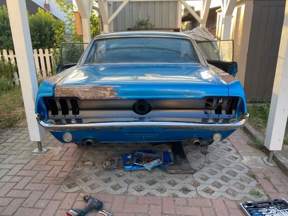

Mühsam ernährt sich das Eichhörnchen. So langsam erfahre ich das Ausmaß, dass ich bis zum Tag der Zulassung durchziehen muss.
In den letzten 2 Wochen habe ich meine künstlerischen Fähigkeiten am Blech "ausgebaut" :mrgreen:
Neues tail panel ist reingekommen. Seitenblech provisorisch angepasst und verschraubt. Danach alle Anbauteile festgemacht. Nur die linke Quarter panel extension konnte ich auf dem Bild nicht richtig ausrichten weil eine Gripzange im Weg war. Danach selbstverständlich nochmal gecheckt, ob's passt mit den Fluchten.

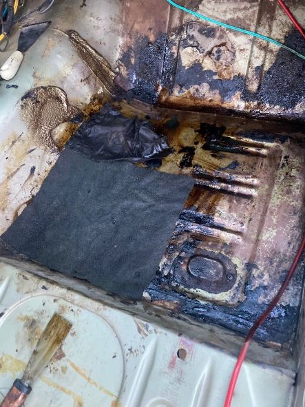

Die Bitumenpampe im Fußraum ist mittlerweile mit guter Chemie löslich und lässt sich Stück für Stück runterschaben/wischen.
Ich bin guter Dinge da bald einen sauberen Boden zu haben.

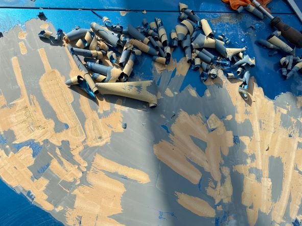

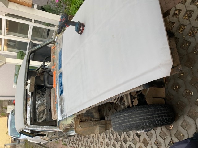

Der Thermoplastlack ist ein A****... aber ich habe eine praktikable Lösung gefunden. Die mit dem Rahmen verbauten Karosserieteile werden mit Heißluftfön erwärmt und dann der Lack mit Schaber runtergerollt. Die gespachtelte Oberfläche lässt sich gut runterschleifen oder abbeizen.
Kotflügel, Türen und Kofferraumklappe gehen zum Entlacken in den Nachbarort.
Beifahrertür ist schon "leer". Die Woche kommt die Fahrertür dran und dann kann ich die Teile schon abgeben :)

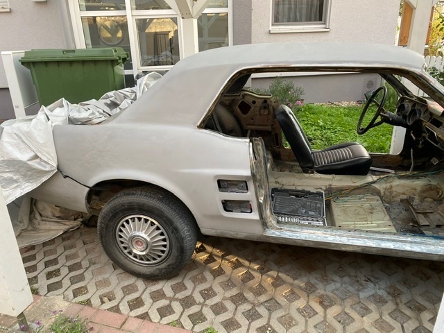

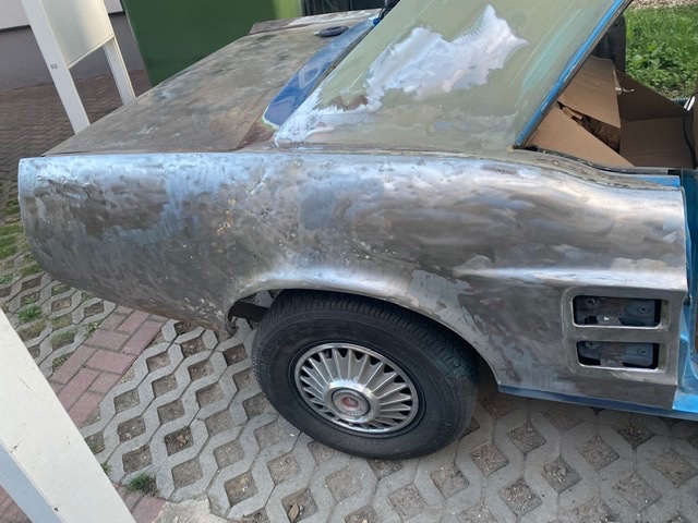

Heck und Quarter Panels blank. Dach soweit vom Thermoplastlack befreit.
Kofferraumklappe vom Entlacken zurückgekommen. Hat gut geklappt. Die restlichen Teile gehen dann kurz vor dem Lackieren ins Bad.

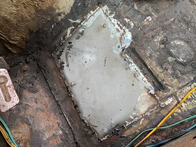

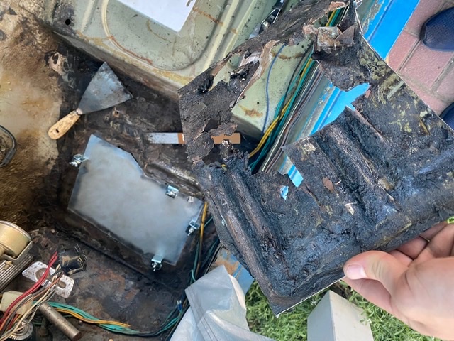

Malades Bodenblech rausgetrennt und Ersatz eingepasst. Wird bald eingepunktet!

Das Bodenblech ist mittlerweile auch eingepunktet.

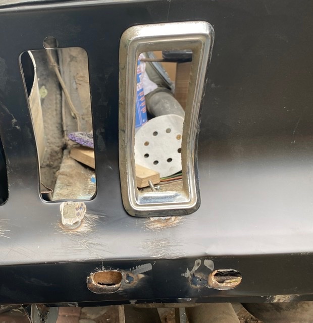

Zwischendurch hatte ich wohl ziemliches Gas. Das Dynacorn Tail Panel, welches von der Passform ja sehr gut sein soll, habe ich schön eingeschweißt. Hat wirklich toll gepasst. Spaßeshalber habe ich mal die Rückleuchten versucht einzusetzen. Die Gläser waren kein Problem. Aber die Zierabdeckungen wollten nicht rein. Also aus den Löchern unten Langlöcher gemacht.
Langlöcher
Langlöcher
Das wäre der supergau gewesen, wenn ich den Stang einfach so zum Lackierer gegeben hätte ohne zu Prüfen wie das alles passt :o
Also einmal alle Löcher wieder verschweißen und verschleifen…

Du musst generell alle Teile einmal probemontieren die Du neu kaufst.
Auch wenn Du beispielsweise neue Türgriffe, Chromteile etc. kaufst, steckt die einmal dran und schau ob alles passt.
Auch alle Spaltmaße würde ich vor der Lackieren nochmal penibel ausrichten und checken.
Je später Du einen Fehler bemerkst, je teurer und aufwendiger wird es.

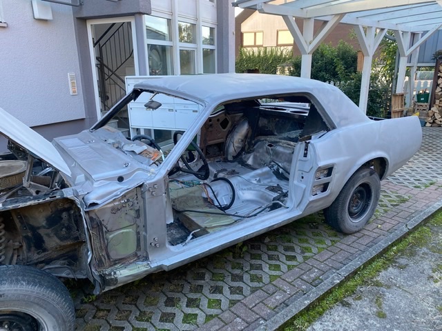

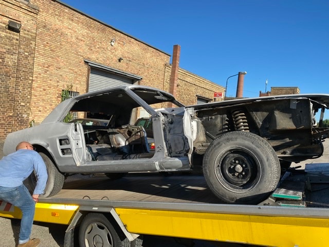

Zurück vom Sandstrahlen ist die Karosse nun endlich frei von jeglichem Lack außen.
Innen wurde noch einiges weggestrahlt was noch nach Rost aussah. Entgegen aller Bedenken hat das saubere abkleben im Motorraum sowie Auskleiden vor schlimmeren Sandproblemen geschützt.
Die Anbauteile sind jetzt auch zurück vom Entlacken. Hier auch schnell mal die Epoxygrundierung drübergehalten.
Wie soll ich denn die „Innereien“ der Türen schützen/lackieren? Oder einfach so lassen und nur die rostigen Stellen bearbeiten…
Gleiches gilt im Bereich der Cowls… wie soll ich da vor Rost schützen? Mit Fett vor dem Lackieren wohl eher nicht.
