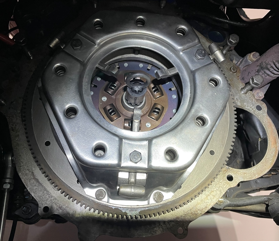

So sah die alte Kupplung aus
Beste Grüße David

Auf Anhieb würde ich ( normalerweise ) sagen, das sind 2 Verschiedene Kupplungen . Passt irgendwie gar nicht zusammen.

kyra55 hat geschrieben:Auf Anhieb würde ich ( normalerweise ) sagen, das sind 2 Verschiedene Kupplungen . Passt irgendwie gar nicht zusammen.
Wie ist denn dein Fahrstil normalerweise ?
Die Kupplung hatte der Vorbesitzer monieren lassen...in der Rechnung von damals steht irgendwas von Sachs.
Da die diese Tellerfeder hat, lies sie sich immer miserabel treten.
Ich habe auf longstyle gewechselt, was sich in Verbindung mit der originalen Hilfsfeder am Pedal sehr schön leicht treten lässt.
Übrigens habe ich vorhin die Kupplung mal ordentlich schleifen lassen...es hart sich nicht wirklich was geändert. Dann habe ich noch etwas anderes ausprobiert und zwar das Spiel Zwischen Ausrücklager und Kupplung nochmal reduziert. Ergebnis weniger Vibration.
Vielleicht sollte ich das nochmal reduzieren...habe halt bedenken, dass das Ausrücklage zu nah dran ist und immer mitläuft.
Mein FAhrstil - sportlich...ich liebe Kurven :lol:
Das ist die neue Kupplung die ich verbaut habe:
Beste Grüße David
