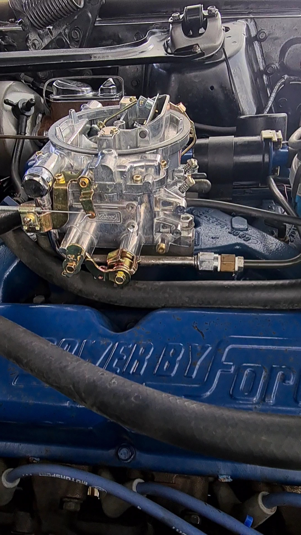

Re: Euer Verbrauch? AVS2 kalibrieren?
Auch ich habe einen ziemlichen Verbrauch (25 l/100km) in der Stadt bei folgendem Vergaser.
Gibt es da eventuell irgend etwas zu machen damit mein Verbrauch runtergeht?
Mittlerweile habe ich einen elektronischen choke
- VideoCapture_20220707-151912.jpg (727.84 KiB) 2477 mal betrachtet

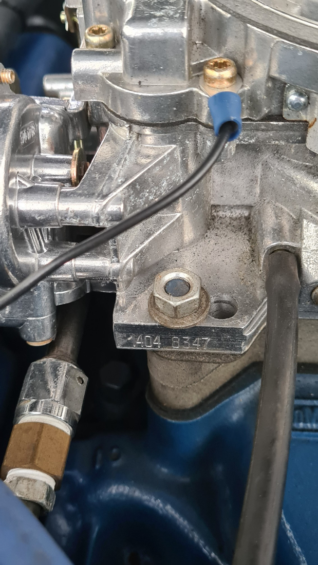

Welche Nummer steht auf dem Vergaserfuss? 1404/ 1406/....?

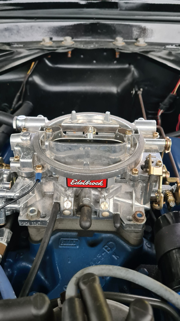

Hier die Fotos vom Vergaser
- 20220707_195107_copy_1134x2016.jpg (589.94 KiB) 2411 mal betrachtet
- 20220707_195101_copy_1134x2016.jpg (550.21 KiB) 2411 mal betrachtet
Das ist ein 1404 - den hab ich auch drauf.
Falls Du im Raum K-D-AC wohnst kann ich https://motoren-ritterbecks.de/ empfehlen.
Die haben meinen Mustang auf dem Rollenprüfstand abgestimmt und von 18 auf unter 14 Liter gebracht.
Die messen bei verschiedenen Drehzahlen den CO Gehalt und probieren dann verschiedene Nadeln und Einstellungen bis ein brauchbarer Wert zustande kommt. Dieses messen bei verschiedenen Drehzahlen is der Schlüssel - es macht keinen Sinn bei einer Drehzahl zu optimieren.
Die Jungs da fragen auch nach dem typischen Fahrstil - also mehr low revs oder high revs.
Noch ein Tipp: Beschleunigerpumpe auf kleinesten Hub einstellen und schaun ob das reicht - spart sehr viel Treibstoff.
Hanns

- HomerJay
- Beiträge: 5146
Mal ganz nebenbei: Die Kappe am vorderen, mittleren Unterdruckanschluss sieht sehr rissig aus. Solltest du wechseln um Falschluft zu vermeiden.abfa hat geschrieben:Hier die Fotos vom Vergaser
