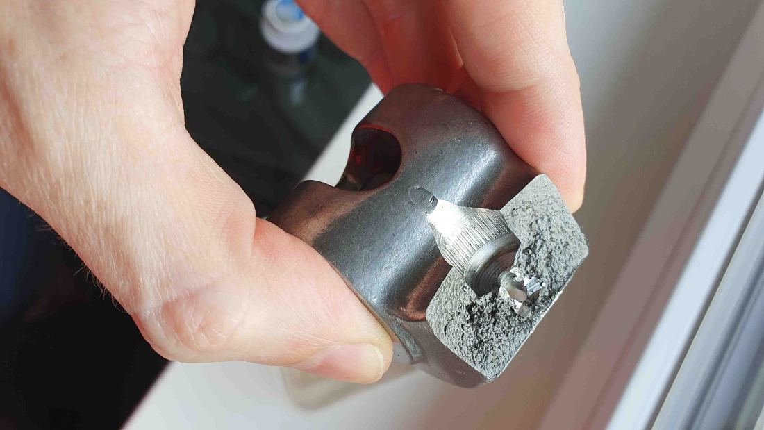

Die Bruchstelle ist nämlich auch dahingehend interessant, weil der Kipphebel im Bereich des Arms gebrochen ist.
Ich habe schonmal einen gebrochenen Alu-Rocker gesehen und da war er an der Welle gebrochen also am Umlenkpunkt. Bin bespannt was Comp sagt…ist ja keinen Anfängerbude.
Gibts keinen Metallurgen hier im Forum :)

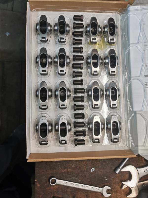

Hi zusammen,
bei den Kipphebeln muss man schon die Kirche im Dorf lassen - niemand hier fährt 24 Stunden Rennen mit 7000+ RPM und 1000lbs+ Ventilfedern... :!: :!: :idea:
Im Falcon habe ich seit einigen Jahren diese im Einsatz:
https://www.competitionproducts.com/Elg ... SR-2889RS/
Mehr als ausreichend für jegliches Straßenauto...
Beiträge: 3546
Re: Kipphebel gebrochen - Ursachenforschung
Ja, die Elgin Roller fahr ich auch.
Nötig sind sie sicher nicht, die originalen haben auch bei über 6000U/min funktioniert, aber schaden tun sie auch nicht :mrgreen:

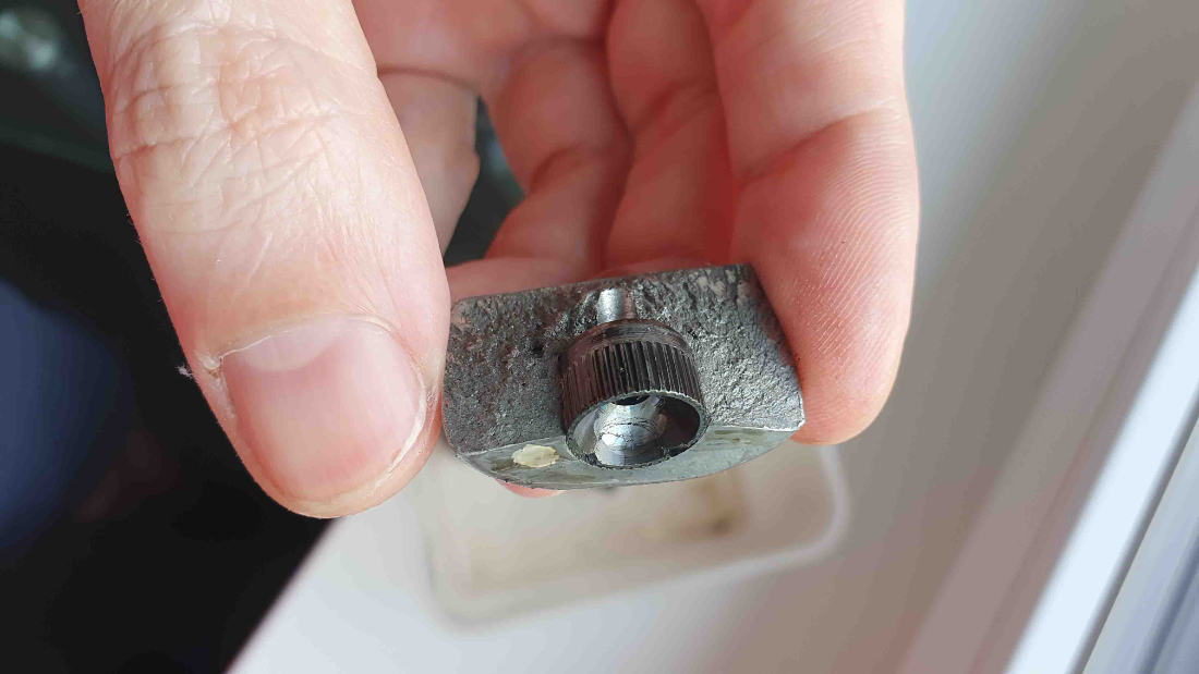

Beitrag von sigi »
Hallo Daniel
Kannst Du noch ein Photo von der Bruchseite frontal machen, damit könnte man vielleicht erkennen ob es ein langsamer wandernder Riss war oder ein abruptes abbrechen.
Gruss Urs

Hallo Daniel
Ich nochmal, mich interessiert vor allem die Bruchkannte der kleinen Bohrung für die Ölpassage. Sind die auch innen entgratet worden?
Gruss Urs
Beitrag von idzechi »
sigi hat geschrieben:Hallo Daniel
Gruss Urs
Hi!
Werde ich am Wo-ende machen.
Daniel

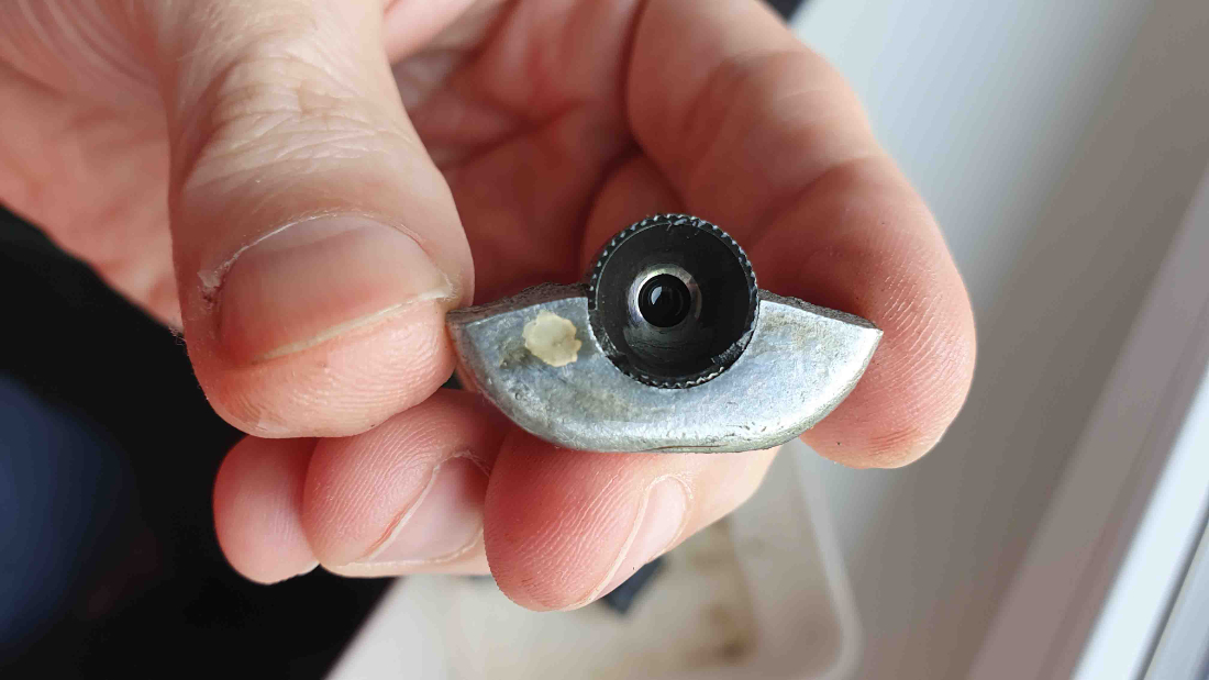

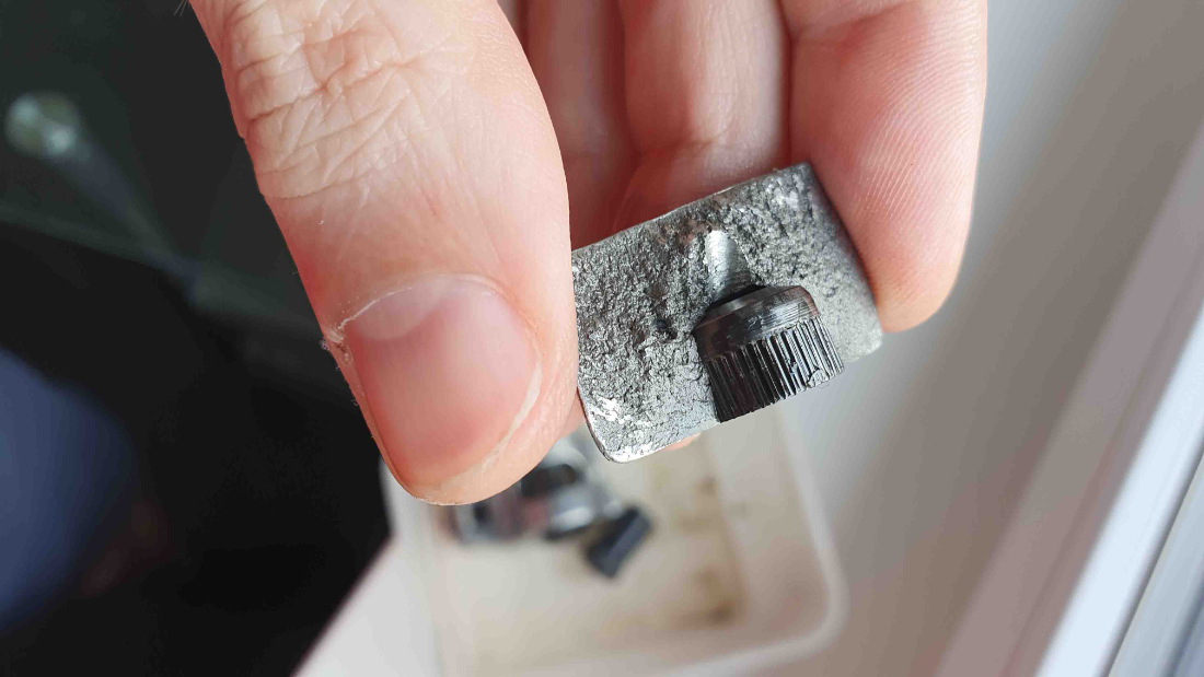

anbei ein paar weitere Fotos:

Ich kann auch mal bei uns in der Metallographie nachfragen - da sitzen unsere Experten zur Schadensanalyse.....
Anhand von Bildern allerdings immer mit Vorsicht zu genießen.... Evtl. für einen ersten Ansatz ausreichend.
