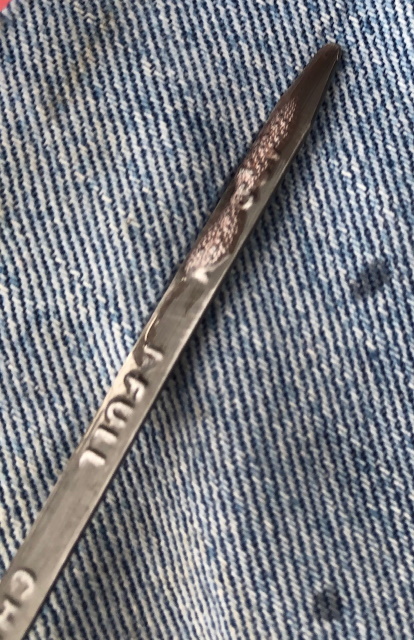

Kalt sieht man den Ölstand bei stehendem Motor perfekt knapp unterhalb der "Full" Marke.
Und ja - ich weiss das man so nicht nicht misst
Dann 50km gefahren und bei laufendem Motor in "P" gemessen.
Sieht dann so aus:
Ist das jetzt zu viel Öl weil es schaumig geschlagen ist ? oder zu wenig ?
Auto schaltet butterweich - auch sonst scheint alles ok.
"if it works, don't fix it" ?

Ich habe eher das Gefühl, Schaumbildung durch zu wenig Öl entstanden ist , ich würde im kalten oder warmen Zustand ein Schluck rein schütten aber nicht zuviel , fahren bis Getriebe - Betriebstemp. 20km +- und dann nochmals kontr. , wenn Schaumbildung immer noch vorhanden ist, werden die Getriebe Spezialisten sagen können warum und wieso.

Schaum bildet sich in der Regel nur, wenn die Ölpumpe Luft ansaugt, weil zu wenig Öl drin ist. :(
Einfach so viel Öl dazugeben, bis an der Full Markierung.
Das C4 hat einen gut funktionierenden Überlauf! Wenn zu viel Öl drin ist, wird es darüber ausgeschieden... ;) :D

Ich werde jetzt in 100ml Schritten nachfüllen bis der Schaum weg ist. Dazwischen immer 10km Genuss-Fahrt
Hatte das heute schon gemacht - ist aber immer noch schaumig - obwohl der Peilstab überall voll Öl ist (ja - ich hab ihn vor dem Reinstecken abgewischt).
In US Foren hatte ich gelesen dass zu viel Öl für Schaum sorgt - und deswagen war ich völlig ratlos.

jetzt mehrfach 100ml nachgefüllt und jeweils 5km gefahren.
nach 600ml nachkippen ist der Schaum weg.
Richtig ablesen kann ich den Peilstab aber immer noch nicht - ich seh einfach nicht wo am Stab Öl ist und wo nicht.
das Zeug ist bei warmen Motor ja dünn wie Wasser.
aber ich vermute jetzt mal dass alles gut ist.
Hallo hans,
dafür gibt es einen Trick:
Unteren Bereich vom Peilstab matt Schwarz lackieren, so lässt sich der Ölstand leichter und genauer erkennen.
