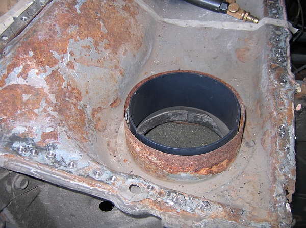

Meist sieht das nicht überall gleich aus von links nach rechts. Hier noch die eingesetzte temporäre Kunststoff-Hütchen-Variante zu sehen - Beifahrerseite - vor der Resto.

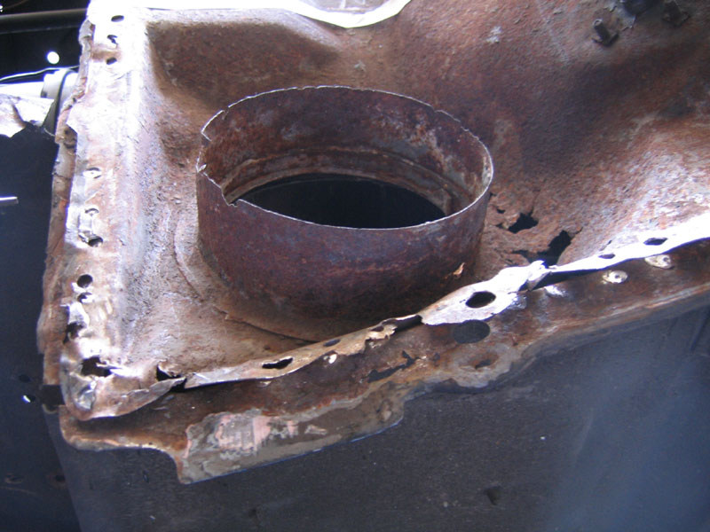

Und hier mal Fahrerseite
