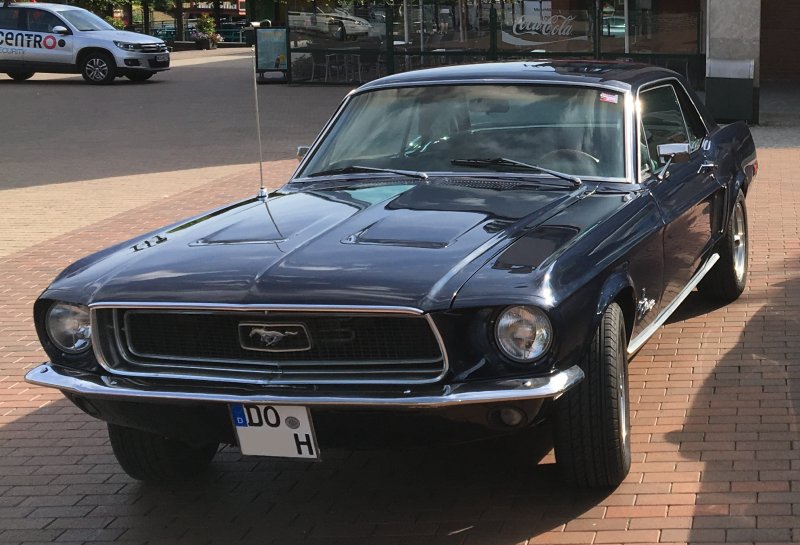

Hallo Leute,
die Zulassungsstelle in Dortmund (Brackel) war bei mir sehr bemüht.
Als ich mir das Kurzzeitkennzeichen für die Überführung geholt habe hatte ich bereits nach den möglichen Kennzeichengrößen gefragt.
Klare Auskunft, das kleine Kennzeichen 255 mm x 135 mm für US Fahrzeuge erteilen Sie nur, wenn vom TÜV Gutachter bescheinigt.
Es wurde mir allerdings auch gleich gesagt, dass die Gutachter im Normalfall nur hinten das kleine Kennzeichen eintragen.
Das kurze einzeilige Kennzeichen 300 mm x 110 mm geht nur, wenn maximal 5 Zeichen drauf sind.
Da DO und H drauf müssen, hätte ich hierfür nur einen Buchstaben und eine Zahl benötigt.
Der Mitarbeiter hat nachgeschaut, ob er mir so etwas reservieren kann, aber es war nichts mehr frei.
Wie erwartet, hat der TÜV Gutachter das kleine Kennzeichen nur hinten eingetragen.
Bei der Zulassungsstelle haben wir dann etwas mit insgesamt 6 Zeichen ausgesucht.
Hinten habe ich das kleine Kennzeichen erhalten.
Vorne habe ich ein 2-zeiliges aber etwas Kürzeres gewählt (200 mm hoch und 250 mm breit).
Es wäre noch etwas schmaler gegangen, aber die Proportionen gefielen mir so ganz gut.
Ich finde, das ist ein guter Kompromiss.
Ein Lob noch mal an die wirklich freundlichen Mitarbeiter der Zulassungsstelle in Dortmund (Brackel).
