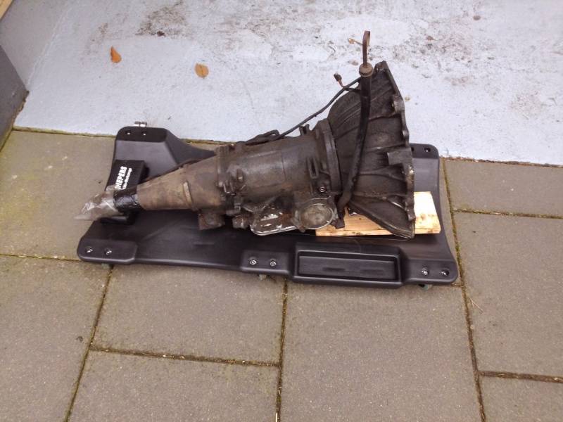

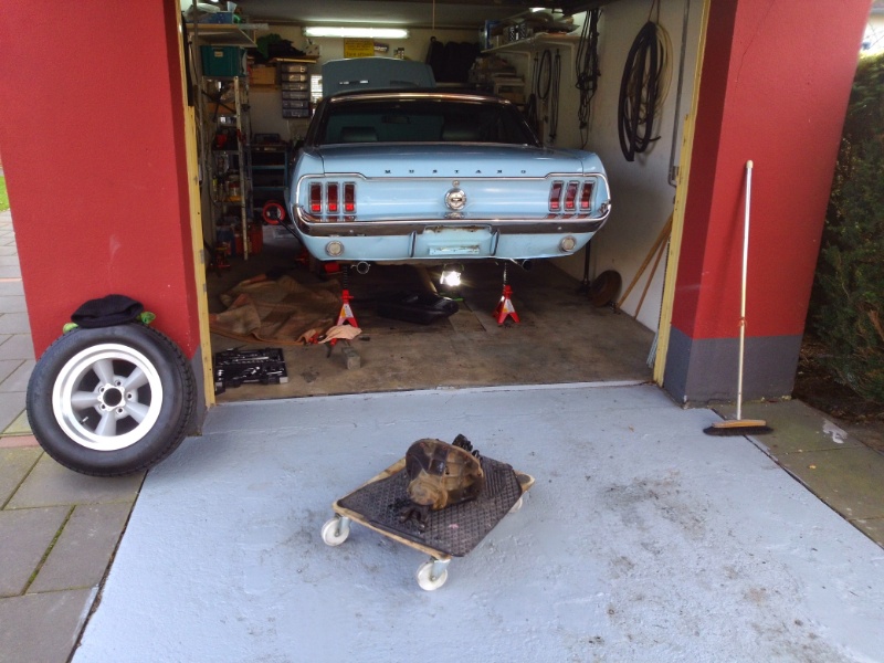

Re: Automatiköl unterm Auto
Auffahrrampen und Böcke reichen, Wagenheber mit hohen Hub ist hilfreich, ich habe meins damals auch so alleine aus und wieder eingebaut.
Hier nur als Beispiel mein Diff. Getriebe folgte danach
Beim einbauen wären helfende Hände hilfreich.

Zwei Fragen habe ich aber noch.
Wie hoch müssen die Böcke sein bzw. wie hoch muss das Pony angehoben werden, damit ich das Getriebe unter dem Auto herausziehen kann und worauf hast Du das Getriebe abgelegt um es unter dem Wagen herauszubekommen?
Geht sowas?
https://www.amazon.de/DEMA-Getriebehebe ... B000RXYXOO
Mein Pony steht zurzeit ähnlich wie Deins au dem Bild in der Garage. Auf der rechten Seite ist wenig Platz. Kann man den Wagenheber noch von hinten am Differential ansetzen, wenn der Wagen auf den Auffahrrampen steht?
Wenn du vorne Auffahrrampen hast und hinten Böcke, wird es mit der Achse etwas knapp, dann mit dem großen Wagenheber unter das Diffgehäuse und die fehlenden Zentimeter abheben.
Das geht in dieser Position.
Um so höher er hinten steht um so besser.
So was wie der Getriebeheber ist natürlich perfekt, ich hatte einen kleinen Wagenheber mit Brett drauf, war natürlich wakeliger.
Darauf hatte ich mein Getriebe transportiert.
Ha, das waren gleich meine Arbeiten nach dem Kauf und ich hatte vorher null Ahnung vom Ami.
Mit Hilfe des Forums und den Shopmanual ging es.
