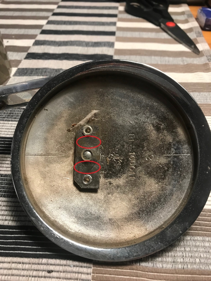

Gestern habe ich allerdings bemerkt, dass das Kugelgelenkt im rechten Spiegel sehr locker ist und sich dadurch bei der Fahrt immer wieder verstellt. Jetzt überlege ich ob ich mir gleich einen neuen re. Spiegel kaufen muss, oder gibt es Trick wie ich das Gelenk wieder etwas "steifer" machen kann, ohne das es jedes Mal nach unten abfällt?

Hi, das Kugelgelenk wird durch ein dünnes Blech unter Spannung gesetzt.
Dieses Blech ermüdet im Laufe der Zeit, kann man aber mit einem Splinttreiber/Körner und gezielten Hammerschlägen nachstauchen, dann drückt es wieder fester auf die Kugel.
Wenn das Spiegelglas raus ist sieht man schon wie das funktioniert.

Red Convertible hat geschrieben:Hi, das Kugelgelenk wird durch ein dünnes Blech unter Spannung gesetzt.
Du meinst hier (was ich rot markiert habe) eine bisschen gezielt darauf einschlagen?

richtig.
Alternativ kannst du probieren, ob sich zwischen Blech und Kugel eine dünne 6er oder 8er Unterlegscheibe stramm einschieben lässt.
Hat den gleichen Effekt, gibt mehr Druck auf den Kugelkopf, damit das Spiegelgehäuse wieder straffer gehalten wird.

Werde ich beides am Wochenende ausprobieren. Je nachdem was besser hält ;-)
