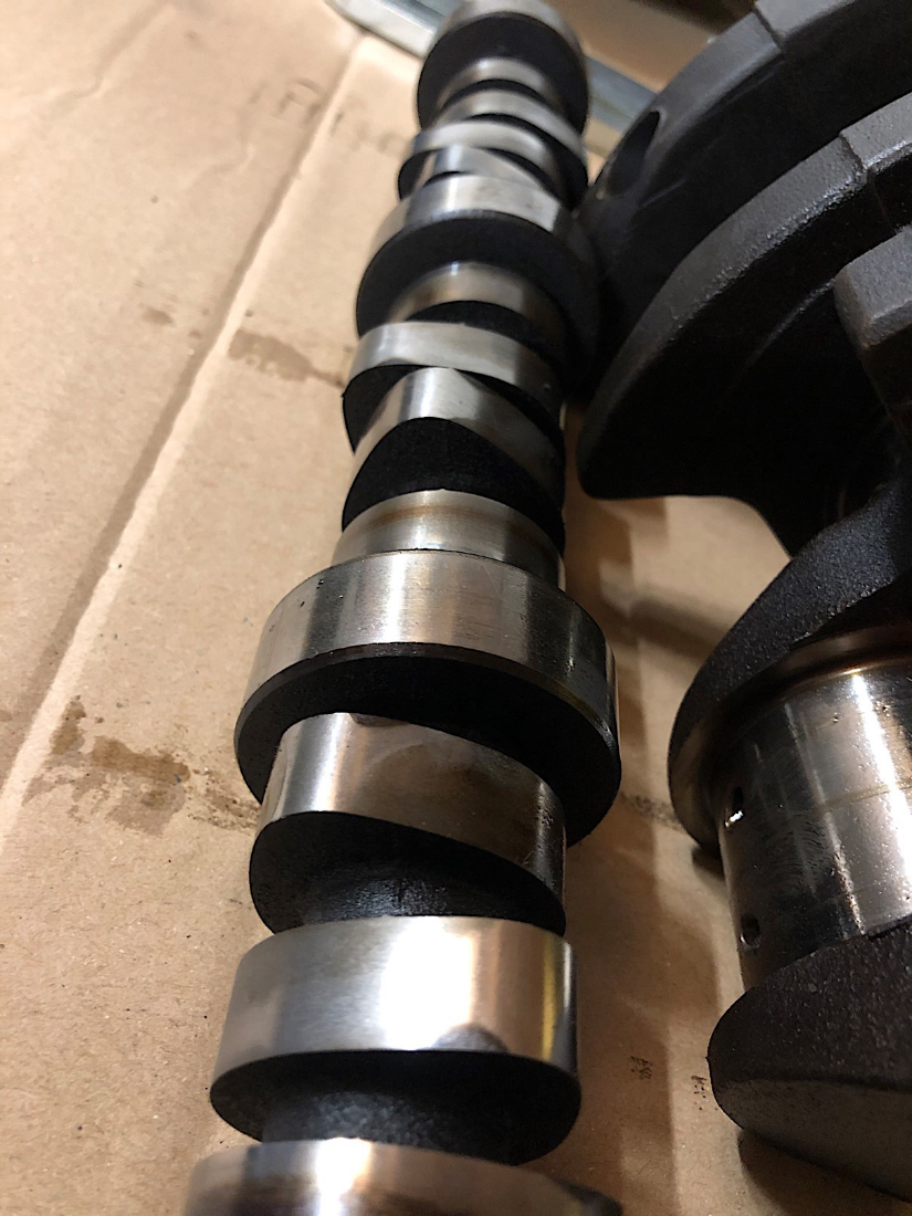

Hab heut meinen Motor komplett zerlegt und war überrascht.
Sieht auf den ersten Blick gar nicht mal sooo übel aus. Mal sehen was die Motorspezialisten dann sagen. Morgen bring ich den Motorblock weg, damit (hoffentlich) nur der Kreuzschliff erneuert wird, damit ich die originalen Kolben verwenden kann.
Hat jemand die Maße, welche so ein Nocke an der Nockenwelle noch haben soll?
Bei mir sinds noch 43mm (dürften 1,69" sein). Ist das schon zu wenig, sodass ich die Nockenwelle ersetzen müsste? So sieht sie eigentlich von der Abnutzung echt gut aus. Kann es sein, dass es 1,78" sein müssten (45mm).
Danke und viele Grüße,
Tobi
