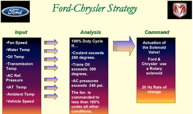

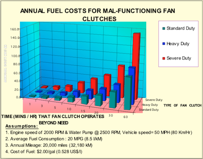

Re: Ideale Position Tempfühler für E-Lüfter
Beitrag von BadBorze »
extra_stout hat geschrieben:Nö, die Ford-Ingenieure haben am Kühler gemessen und zwar mit dem Viscolüfter selbst und bei zu geringem Temperaturabfall den Lüfter zugeschalten.
diese ingenieure haben sicherlich eine glanzkarriere bei ford absolviert:
gruß,
christian
- Buck Brannaman -
http://www.fordstrokers.de

Danke für das ganze Feedback!
Grundsätzlich hatte ich mich für die E-Lüftervariate ja bereits entschieden und dies bewusst. Für mich persönlich und für das Konzept meines Mustangs überwiegen die Vorteile eines E-Lüfters. Nichts desto trotz nochmal vielen Dank für das Aufzeigen anderer Lösungsvarianten. Und Danke auch, Christian, für die aufschlussreichen Bilder.
Ich werde den Temperatursensor in den oberen Kühlerschlauch installieren und anschließend über das Ergebnis des Umbaus berichten ;).
