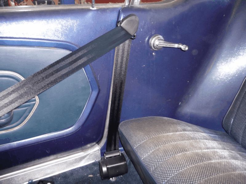

habt Ihr vielleicht eine Anleitung für die Montage eines 3-Punkt Gurtes für vorne?

Braunschweiger hat geschrieben:Hier zu sehen bei meinen 68er, im Boden
Das was Schwarz mit Dichtmasse umrandet ist.
Die anderen sitzen seitlich am Rahmen innen.
Hi Harald,
hast Du die Montageplatten eingeklebt, oder sind die geschweißt?
VG
Sascha
Beiträge: 3555
Re: Gurte Hinten für 289 Cabrio - 1965
Die Platten sind Punktverschweißt, das schwarze ist Abdichtung.
Das Anschweißen ab Werk ist als Montagehilfe zu verstehen, die Platte ist ja nach Verschrauben mit dem Gurt, auch fest fixiert und hat die Aufgabe, im Falle des Falles, die Last auf den Boden zu verteilen, eine einzelne Schraube und normale U-Scheibe, würde eventuell ausgerissen werden.

Don_Maverick hat geschrieben:Hi Mario,
Sascha
Logo! So z.B.:
Zu lesen, hier:
https://www.cjponyparts.com/install-mus ... 1965-1973/
