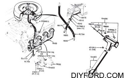

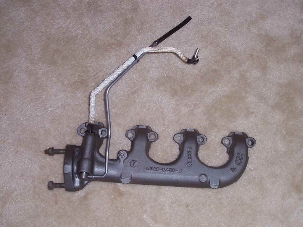

Re: Das Tickern ist wieder da ... (289-er)
Heat stove port.
DonVito
Beitrag von DonVito »
Schraubaer hat geschrieben:Heat stove port.
Danke für die Bilder... Ja so macht das Sinn mit den Löchern.
Gruß Björn

Nicht ganz!
Das Heat Stove System hat üblicherweise KEINE Verbindung mit dem Abgassystem. Es soll NUR Luft erwärmt werden, aber KEINE Abgase ins Chokewärmsystem kommen.
Also Krümmer defekt....

Theo hat da leider Recht. Habe ebenfalls die Reste der Anschlüsse für die Chockeanwärmung an meine Krümmer, aber da kommen definitiv keine Abgase raus.
Die Schraube die du da am Anschluss des 1ten Zylinders hast gehört da auch nicht wirklich hin.
