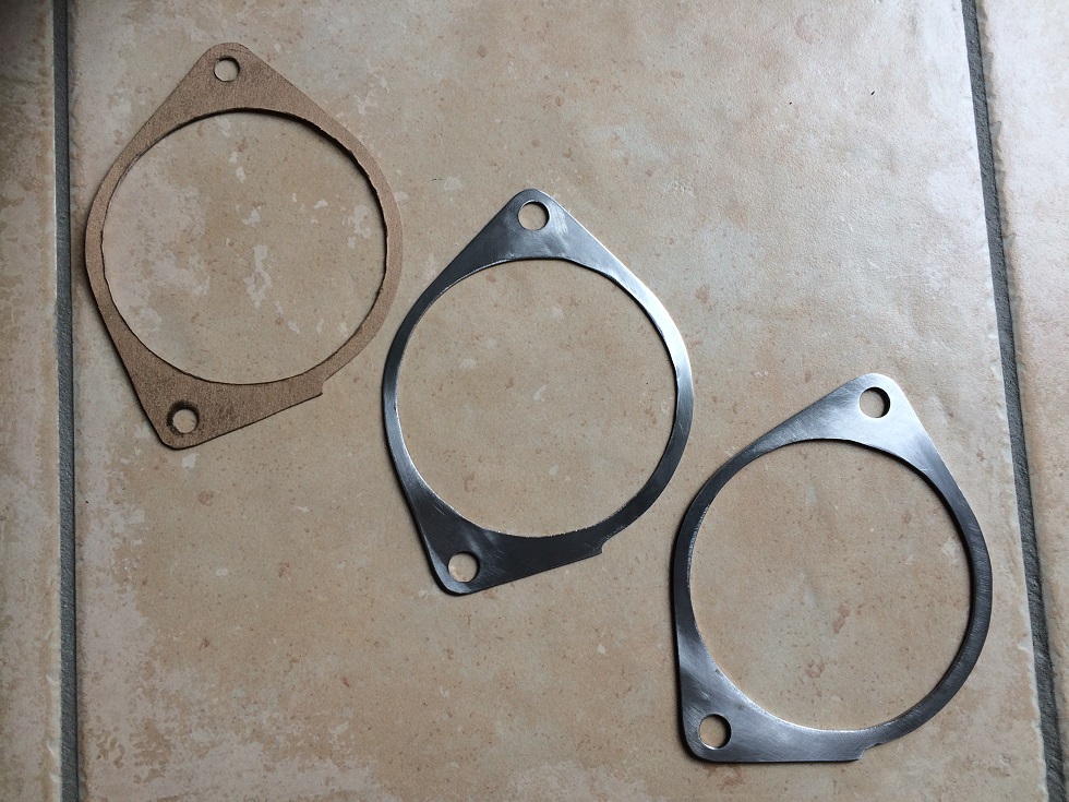

Der Powermaster war beim kauf bereits verbaut, habe für 24 taler ein neues assemply mit ritzel bekommen und wollte den starter her richten, ei originaler wäre auch schön, ist jetzt aber so. Wenn ich die Explosionszeichnung richtig deute, war aber auch beim Originalen eine art abstandshalterplatte am start. Werde wohl was aus blech basteln. Danke für die tipps. Grüße frank

danke für die tipps und für die Nachwelt: Anlasser schreit / Anlasser kreischt
Letztendlich konnte das Problem mit Distanzscheiben gelöst werden. Ich hatte 2 mm und 1mm mit in die Werkstatt genommen
Am Ende habe ich 3mm gebraucht
